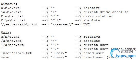

在路径概念中,前缀是一个很重要的概念:因为它告诉了程序应该从那里开始识别,在Apache commons IO包中,使用如下规则去获取前缀:
