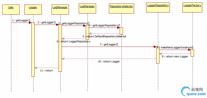

       LogManager静态代码块里:
  • 以DEBUG等级创建一个RootLogger,然后以RootLogger为参数创建一个Hierarchy类的实例。
  • 以Hierarchy为参数创建一个DefaultRepositorySelector类的实例,就是我们上面说的“LogManager有一个RepositorySelector对象。”
  • 读取配置文件。
       正式进入LogManager.getLogger(name)
  •   静态代码块完后LogManager.getLogger(name)由getLoggerRepository().getLogger(name)去实现。
  • getLoggerRepository()会调用上面的DefaultRepositorySelector.getLoggerRepository(),也就是Hierarchy。
  • Hierarchy.getLogger(name)最终由LoggerFactory.makeNewLoggerInstance(name)实现。
