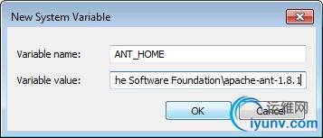

  2. 指定ANT_HOME变量。打开控制面板 -> 系统 –> 高级 –> 环境变量。创建用户变量ANT_HOME,值为zip包解压路径。例如:
  变量名:”ANT_HOME”
  变量值:"C:\Program Files\Apache Software Foundation\apache-ant-1.8.1"

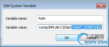

 3. 将ANT_HOME加入PATH变量。
  变量名:" PATH"
  变量值:" ;%ANT_HOME%\bin"

  5. 将JAVA_HOME加入PATH变量。
  变量名:" PATH"
  变量值:" ;%JAVA_HOME%\bin"

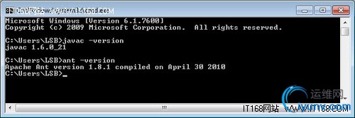

  无论哪种方式,可以使用下列办法确保安装成功,
  · 使用javac –version检查Java环境是否正确。返回值应为:javac 1.6.0_21
  · 使用ant –version检查Ant环境是否正确。返回值应为:Apache Ant version 1.8.1 compiled on April 30 2010。
  如图所示:

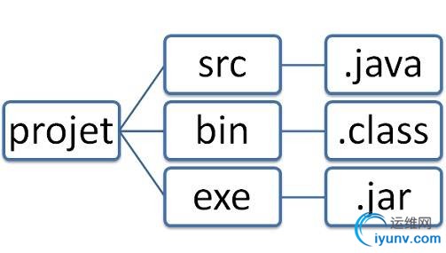

  假设我们创建一个Java工程HelloWorld,将源文件.java存放在src目录,编译后的字节码.class存放在bin目录,对应的jar包存放在exe目录,结构如下图:

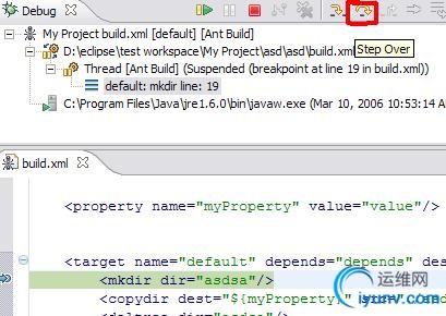

  首先,在Ant脚本的target中设置断点,这个与Java文中设置断点几乎没有区别,如下图所示。但是Ant脚本不支持Hit Count与条件断点。
  接下来,通过Debug As –> Ant Build启动Ant调试。与Java调试一样,调试光标停在断点处,如下图所示。Ant支持单步断点执行命令Step Over与 Run to Line。

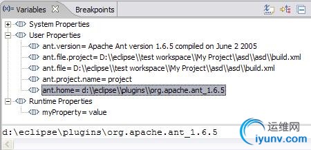

  除此之外,我们可以使用Debug视图查看变量值,如图所示。
