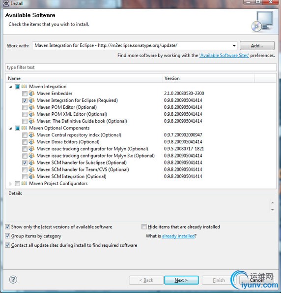

  安装 m2eclipse
  m2eclipse 插件的安装步骤与安装 Subclipse 插件类似,但有以下几点例外:
  • Add Site
    窗口中输入:
         Name:     Maven Integration for Eclipse
    Location: http://m2eclipse.sonatype.org/update/
      然后单击 OK
  • Available Software
    窗口中,选择 Maven Integration
    for Eclipse (Required)
    Maven SCM handler for Subclipse
    (Optional)
    复选框(如 图 2
    所示),然后单击 Next
    图 2. 安装 m2eclipse 插件

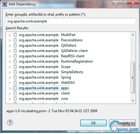

  • Select Maven artifacts
    向导页面上单击 Add
  • Add Dependency
    页面上的 Enter groupId, artifactId
    文本框中输入 org.apache.wink.example
    注意:
    Artifact(工件) 是一个用于 Maven 的术语,指的是设置了版本并存储在资源库中的软件包的层级结构。
  • Search Results
    区域中,选择 org.apache.wink.example apps
    (如 图 3
    所示)并单击 OK
    图 3. org.apache.wink.example 组中的应用程序工件

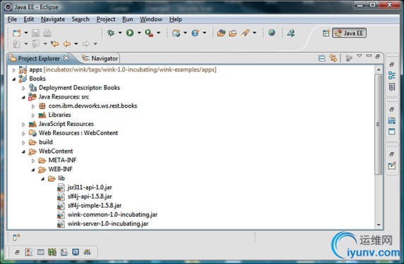

  步骤 8 完成后,将创建一个 Eclipse 项目,它包含 Apache Wink 示例的 apps
模块中的代码。在 Eclipse 的 Project Explorer 中浏览项目文件。

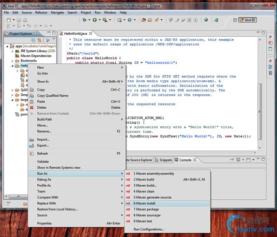

  在 Eclipse 中,可以使用 m2eclipse 插件来构建、部署和运行 HelloWorld。首先,编译源代码并为 HelloWorld 服务构建 Web 归档 (WAR) 文件。要构建这个服务,指示 m2eclipse 执行安装
生命周期阶段。(执行一个 Maven 生命周期阶段将触发项目生命周期中的此前阶段的执行。)要执行安装阶段,在 Project Explorer 视图中右键单击 HelloWorld,然后单击
Run As > Maven install
,如 图 5
所示。
图 5. 执行
Maven 安装阶段

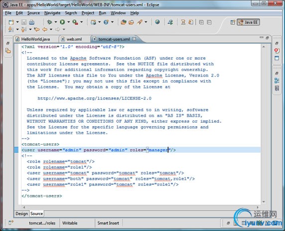

  • 在 Tomcat 配置文件 conf/tomcat-users.xml(位于 CATALINA_HOME 下)中插入身份验证信息(如 图 7
    所示),但要使用一个密码,而不是 admin
    图 7. Tomcat 身份验证配置

  所有库都导入后,lib 目录将包含如 图 9
所示的 JAR 文件。
图 9. 一个 Apache Wink 服务所需的库
