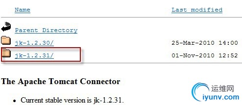

【一】下载mod_jk
打开tomcat 的主页:http://tomcat.apache.org,左侧download页面:
选择图中红色标注的链接打开如下:
选择图中红色标注的链接打开如下:
选择图中红色标注的链接打开如下:
选择图中红色标注的链接打开如下:
选择当前apache2.2.17版本对应的mod_jk文件下载,下载完把文件复制到Apache2.2\modules\mod_jk-1.2.31-httpd-2.2.3.so

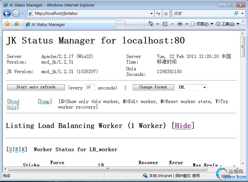

在浏览器里地址栏里输入http://localhost/jkstatus回车,可以看到当前的server的一些运行情况:
