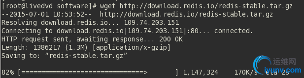

1)     下载redis安装包
可去官网http://redis.io ,也可通过wget命令,

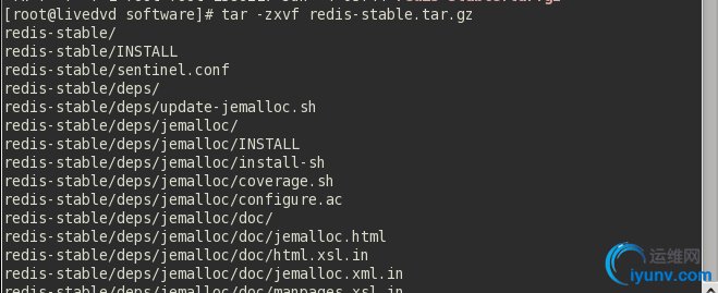

2)     解压
tar –zxvf redis-stable.tar.gz

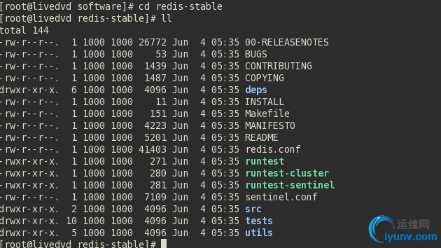

cd redis-stable
make

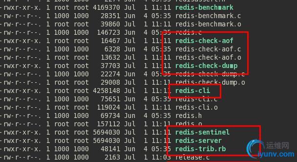

Make成功之后,会在src目录下多出一些文件,如下
可手动拷贝redis-server、redis-cli、redis-check-aof、redis-check-dump等至/usr/local/bin目录下,也可执行make install,此处执行make install
可查看,/usr/local/bin下已有这些文件。

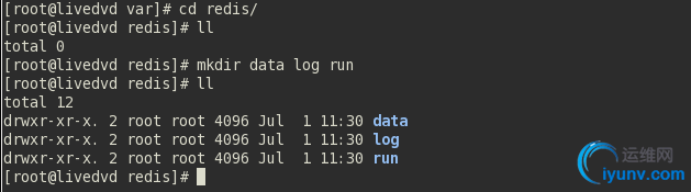

dump file、进程pid、log目录等,一般放在/var/目录下,
cd /var/
mkdir redis
cd redis
mkdir data log run
至此,目录创建完毕

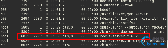

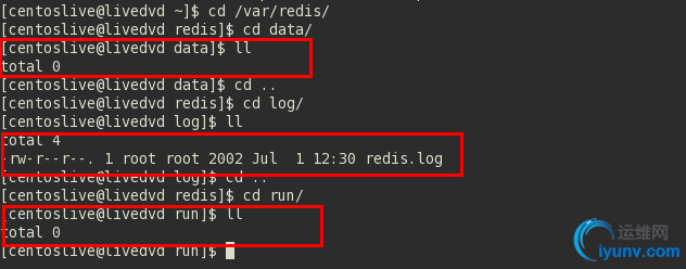

查看进程
redis已启动
查看dump, log, pid等
发现只有日志,没有dump和pid信息,是因为当前redis服务仍然是console模式运行的,且没有数据存储操作

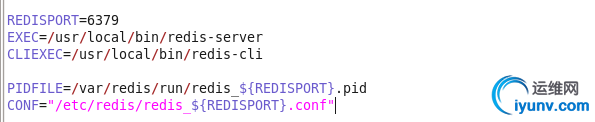

修改脚本pid及conf路径为实际路径
生产环境下,配置时,配置文件、pid等最好加上端口标识,以便区分,如
保存
退出
