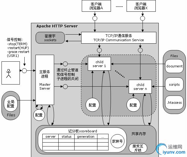

UNIX平台上可以使用的第一个MPM就是预先派生(Preforking)MPM,也是默认的MPM。该模型在功能上等同于Apache1.3上的模型,该MPM的示意图如下所示:
该MPM中,存在一个主进程和多个子进程。每个子进程都会为所进行的请求侦听一个套接字。当接受到请求之后,子进程就会接受它并且提供响应。父进程会监控所有的子进程以确保总是可以使用最少数量的进程来处理请求,并且确保等候请求到达的闲置进程不能过少。如果没有足够的空闲进程来处理潜在的请求高峰,那么父进程就会启动新的子进程。如果存在过多的进程,那么父进程会每次终止一个空闲进程,直到服务器回到最大空闲子进程数量之下。通过保持一定数量的空闲子进程来接受所引入的请求,服务器就可以避免在接受到请求时再去启动新进程的开销。
父进程和子进程之间通过记分板进行通信。对于每一个产生的子进程,它的状态信息都写入到记分板中,父进程通过读取记分板可以了解子进程的状态。当需要关闭子进程的时候它将通过终止管道发送终止信息给子进程,另外的一种通知方法就是通过信号。
预先派生模型有一些优点,例如健壮性以及可靠性。Apache允许使用动态模块将第三方的代码加入到服务器。这意味着如果管理员在服务器中增加了第三方软件,而且模块导致了子进程出现段故障,那么服务器就会丢失一个连接,而且仅仅丢失一个连接。服务器的其余部分还将继续运行,并且可以为请求提供服务。唯一可以注意到问题出现的用户就是不幸地进行了导致问题地请求的用户。另一方面必须要意识到,可能并不是遭遇了故障的请求而导致了问题,可能会是因为有一系列请求而导致了问题的出现。
这个模型的另外一个优点就是可以很容易地编写采用这种方式运行的MPM。如果每个进程每次只需要处理一次请求,那么就没有过多的边界条件需要考虑。例如,如果管理员想平稳重新启动服务器,那么她就要等待所有的子进程完成当前请求,并且适时强制其终止来完成任务,然后父进程就可以启动新的进程来代替旧的进程了。
不过预派生模型也有自己的缺点,比如扩充性。因为预先派生模型是依赖于进程,所以在某些平台上并不能很好的执行,比如在Window平台上则由于进程的代价太高,耗时太长的原因则弃用该方案。当然Window并不是唯一的遭遇该问题的OS。比如在高负载的情况下AIX也会遇到这个问题。
预先派生模型的另外一个问题就是安全性。许多ISP都会在相同的计算机上使用Apache来为多个公司的Web站点提供需要的Web服务。为了完成这个任务,每个公司都要被赋予一个虚拟主机,但是因为所有的站点都需要访问Web服务器,所以必须通过运行子进程的用户ID来读取所有的页面。大多数Apache用户运行Apache的方式是作为超级用户运行父进程,然后作为专用于Web服务器的用户运行子进程。这样就可以让服务器打开特权端口80,而且还可以确保侦听网络的进程不作为根用户运行,因此就减少了发现安全漏洞所带来的风险。因为所有的虚拟主机都会使用相同的用户ID运行,所以它们的CGI教本也会使用这个ID运行。这意味着任何为这个站点存储信息的数据库都必须要通过这个用户可读。这样就会让任何站点访问其他站点的私有信息。当然,Apache已经针对这个问题提供了解决方案,它可以让站点规定它们的CGI脚本作为哪个用户运行但是这只是解决了实际的CGI教本的问题,并没有解决PHP,Apache模块或者通过mod_perl运行的Perl脚本的问题。
这种设计的最后问题就是它会消弱某些优化。因为每个请求都会在它自己的进程中运行,所以进程之间很难共享任何信息。增加Web服务器性能的常见方式就是缓存最近所发送的所有的页面。但是,如果每个进程都要保存它自己的缓存,那么缓存的作用就会降低。只有多次获取缓存中所缓存的页面缓存才会有作用。大多数情况下,这种方式会随着时间的推移逐渐显示其作用,缓存总是会缓存最常受到请求的页面。这意味着,到缓存起作用的时候,进程就要受到没有缓存的新进程的替换。Apache中的子进程会在由配置文件中的MaxRequestsPerChild指令所控制的指定时间间隔终止。Apache在指定的请求数量之后强制终止子进程的原因是为了防止内存泄漏。因为Apache要在相当长的时间内运行,所以很小的内存泄漏也会导致服务器出现问题。而且因为子进程是唯一分配内存的进程——所以强制其退出,并且偶尔对其重新启动——就有可能避免由于内存泄漏而导致的问题。

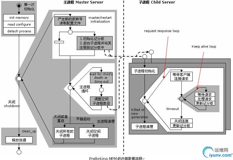

在对Preforking MPM进行深入的分析之前,我们先从整体上了解Preforking MPM的内部结构,从而能够从整体上有一个认识,这样在后面的具体分析中不至于迷失方向。下图给出的则是Preforking MPM的中的内部大概的实现机制:
一个完整的MPM包括下面几个数据流程:
1)、第一次初始化
第一次初始化的时候是分配资源(主要是内存池),读取以及检查配置文件,然后服务器进程将其变为一个后台进程。
2)、重启循环
重启循环是指不关闭Apache而进行的启动。重启循环中主要重新读取配置文件防止配置文件发生变化,创建子进程池并进入服务器主循环。
3)、服务器主进程循环
服务器主循环主要是控制进程池中空闲子进程的数目,具体到细节中则是循环监控记分板,并根据记分板中子进程的状态作出反应。
4)、客户端请求/响应循环
这个循环只适合于子进程。在该循环中,子进程等待自己变为侦听者,然后等待客户端的连接,一旦获取到连接则变为工作者开始处理请求,同时进入Keep-alive循环中。
5)、Keep-alive循环
Keep-alive循环主要是处理客户端的请求,该循环仅仅适合子进程。
6)、在退出之前进行清理工作

单进程的另外一个任务就是调用make_child。对于单进程,make_child非常的简单:
static int make_child(server_rec *s, int slot)
int pid;
if (one_process) {
apr_signal(SIGHUP, sig_term);
apr_signal(SIGINT, sig_term);
apr_signal(SIGQUIT, SIG_DFL);
apr_signal(SIGTERM, sig_term);
child_main(slot);
return 0;
/*多进程处理代码*/
从代码中可以看出,单进程直接调用了child_main,该函数用于直接处理与客户端的请求。在整个系统中只有一个主服务进程存在。
else {
if (ap_daemons_max_free < ap_daemons_min_free + 1)/* Don't thrash... */
ap_daemons_max_free = ap_daemons_min_free + 1;
remaining_children_to_start = ap_daemons_to_start;
if (remaining_children_to_start > ap_daemons_limit) {
remaining_children_to_start = ap_daemons_limit;
if (!is_graceful) {
startup_children(remaining_children_to_start);
remaining_children_to_start = 0;
else {
hold_off_on_exponential_spawning = 10;
对于多进程模式而言,处理要复杂的多。与多进程类似,上面的代码负责创建子进程。在创建之前对其中使用到的几个核心变量进行必要的调整,这几个变量的含义分别如下:
ap_daemons_max_free:服务器中允许存在的空闲进程的最大数目,一旦超过这个数目,一部分空闲进程就会被迫终止,直到最后的空闲进程数目降低到该值。
ap_daemons_min_free:服务器中允许存在的空闲进程的最小数目,一旦低于这个数目,服务器将创建新的进程直到最后空闲进程数目抵达这个数目。任何时候空闲进程的数目都维持在ap_daemons_max_free和ap_daemons_min_free之间。
ap_daemons_limit:服务器中允许存在的进程的最大数目。包括空闲进程、忙碌进程以及当前的记分板中的空余插槽。
ap_daemons_to_start:服务器起始创建的进程数目。这个值不能超出ap_daemons_limit。
remaining_child_to_start:需要启动的子进程的数目。对于初始启动,remaining_child_to_start的值就是ap_daemons_to_start的值。因此服务器是刚启动,那么函数直接调用start_children创建remaining_child_to_start个子进程,同时将remaing_child_to_start设置为零。
对于平稳启动,remaining_child_to_start的含义则要发生一些变化。
如果我们所进行的是平稳启动,那么在我们进入下面的主循环之前应该可以观察到相当多的子进程立即陆续退出,其中的原因则是因为我们向它们发出了AP_SIG_GRACEFUL信号。这一切发生的非常的快。对于每一个退出的子进程,我们都将启动一个新的进程来替换它直到进程数目达到ap_daemons_min_free。因此
restart_pending = shutdown_pending = 0;
mpm_state = AP_MPMQ_RUNNING;
while (!restart_pending && !shutdown_pending) {
int child_slot;
apr_exit_why_e exitwhy;
int status, processed_status;
apr_proc_t pid;
至此,主服务进程则可以进入循环,它所作的事情只有两件事情,一个是负责对服务器重新启动或者关闭,另一个就是负责监控子进程的数目,或者关闭多余的空闲子进程或者在空闲子进程不够的时候启动新的子进程。restart_pending用于指示服务器是否需要进行重新启动,为1的话表明需要重启;shutdown_pending则指示是否需要关闭服务器,为1则表明需要关闭。除此之外,graceful用于指示是否进行平稳启动。当外界需要对主进程进行控制的时候只需要设置相应的变量的值即可,而主进程中则根据这些变量进行相应的处理。

一旦启动完毕,那么主进程将使用perform_idle_server_maintenance进入空闲子进程维护阶段,同时主进程还得监视相关的信号,比如关闭信号,重启信号等等。空闲进程的维护在4.2.1.2中详细描述。
当主进程退出循环while (!restart_pending && !shutdown_pending) 的时候只有两种情况发生,或者被通知关闭,或者被通知重启。一旦如此,Apache将着手进行相关的清除工作。
mpm_state = AP_MPMQ_STOPPING;
if (shutdown_pending) {
if (unixd_killpg(getpgrp(), SIGTERM) < 0) {
ap_log_error(APLOG_MARK, APLOG_WARNING, errno, ap_server_conf,
"killpg SIGTERM");
ap_reclaim_child_processes(1); /* Start with SIGTERM */
/* cleanup pid file on normal shutdown */
const char *pidfile = NULL;
pidfile = ap_server_root_relative (pconf, ap_pid_fname);
if ( pidfile != NULL && unlink(pidfile) == 0)
ap_log_error(APLOG_MARK, APLOG_INFO,
0, ap_server_conf,
"removed PID file %s (pid=%ld)",
pidfile, (long)getpid());
ap_log_error(APLOG_MARK, APLOG_NOTICE, 0, ap_server_conf,
"caught SIGTERM, shutting down");
return 1;
如果Apache需要进行关闭,那么Apache的清除工作工作包括下面的几个方面:
■ 如果服务器被要求关闭,那么主服务进程将向整个进程组中的所有子进程发送终止信号,通知其调用child_exit正常退出。
■ 调用ap_reclain_child_process回收相关的子进程。
■ 清除父子进程之间通信的“终止管道”。
