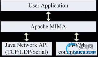

    MINA2 同时提供了网络通信的 Server 端、Client 端的封装,无论是哪端,MINA2 在整个网络通信结构中都处于如下的位置:
图 1.MINA2 在网络通信中的作用图

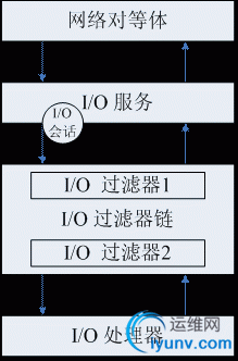

    可见 MINA2 的 API 将真正的网络通信与我们的应用程序隔离开来,你只需要关心你要发送、接收的数据以及你的业务逻辑即可。同样的,无论是哪端,MINA2 的执行流程如下所示:
图 2.MINA2 执行流程图

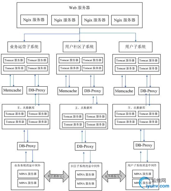

基于 MINA2 消息中间件的系统架构如下所示
图 3. 系统架构
    以某业务运营平台拆分后的系统架构为例,整个平台包含三个子系统:业务运营子系统,负责提供用户服务;用户社区子系统是类似于 SNS 用户交互平台;用户子系统是用户账户、个人信息的子系统,是整个平台的公共基础系统。整个平台的最顶层是 web 服务器层,包含数台 Nginx 服务器(根据业务流量确定)。web 服务器层负责把不同的请求分发到对应的子系统,平台服务相关请求分发到业务运营子系统,用户社区动态信息相关请求分发到用户社区子系统,用户个人账户相关相关请求分发到用户子系统。三个子系统的 APP 服务器都是由一定数量的 Tomcat 服务器组成,一般情况下,运行 Spring+Struts2+Hibernate 程序的 tomcat 服务器能够支持 130-150 个并发请求。APP 服务器把大量数据缓存在 Memcache 服务器。另外通过 DB-Proxy 实现主从数据库分离和集群。每个子系统都有一个消息中间件层,即 MINA 服务器,通过 DB-Proxy 与本子系统的数据库进行交互,消息中间件层都包括 MINA 客户端和 MINA 服务端用于接收和发送 MINA 消息。
图 4. 某业务运营平台拆分后的系统架构图
