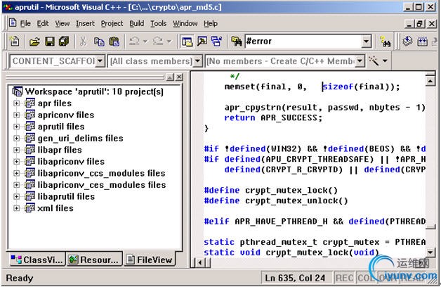

IDE编译,你需要的仅仅是一个dsw工作区aprutil.dsw,它位于apr-util目录下,该工作区中包含了完整编译整个APR所需要的所有的.dsp项目文件,以及各个dsp文件之间的依赖关系,以确保它们之间的正确的编译顺序。
打开aprutil.dsw,整个工作区如下图所示:

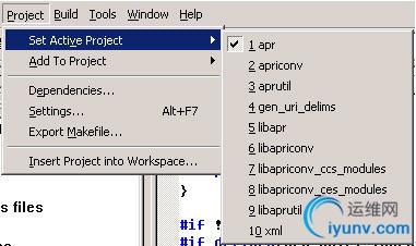

从上图中可以看出,apr-util.dsw工作区中包含了十个dsp工作项目。Apr、apriconv以及aprutil分别对应静态编译库,而libXXX则对应的是动态编译库。默认情况下,编译的是apr项目,不过你可以通过project->Set Active Project选择你需要编译的实际项目:
编译后aprXXX项目生成的静态库通常位于对应目录下的LibD目录中,而libXXX项目生成的动态库则位于Debug或者Release目录下,具体取决于当前是发行版本还是调试版本。
