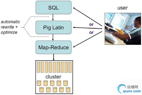

从整体上来看大量的数据聚集在HDFS系统上,通过输入类似SQL的脚本简化对MapReduce的操作,让这几行代码/脚本去驱动上千台机器进行并行计算。
如图所示:
