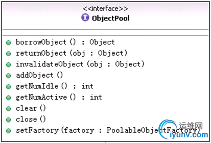

2. ObjectPool:对象池。这个接口定义了一个对象池必须实现的方法,例如向外部提供一个池中可用的对象,收回一个从外部返回的对象,关闭连接池等。其类图如下所示:
