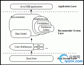

  Taste 工作原理
图 1. Taste 的主要组件图
  Taste 由以下五个主要的组件组成:
  • DataModel:DataModel 是用户喜好信息的抽象接口,它的具体实现支持从任意类型的数据源抽取用户喜好信息。Taste 默认提供 JDBCDataModel 和 FileDataModel,分别支持从数据库和文件中读取用户的喜好信息。
  • UserSimilarity 和 ItemSimilarity:UserSimilarity
    用于定义两个用户间的相似度,它是基于协同过滤的推荐引擎的核心部分,可以用来计算用户的“邻居”,这里我们将与当前用户口味相似的用户称为他的邻居。
    ItemSimilarity 类似的,计算内容之间的相似度。
  • UserNeighborhood:用于基于用户相似度的推荐方法中,推荐的内容是基于找到与当前用户喜好相似的“邻居用户”的方式产生的。UserNeighborhood 定义了确定邻居用户的方法,具体实现一般是基于 UserSimilarity 计算得到的。
  • Recommender:Recommender 是推荐引擎的抽象接口,Taste 中的核心组件。程序中,为它提供一个
    DataModel,它可以计算出对不同用户的推荐内容。实际应用中,主要使用它的实现类 GenericUserBasedRecommender
    或者 GenericItemBasedRecommender,分别实现基于用户相似度的推荐引擎或者基于内容的推荐引擎。
