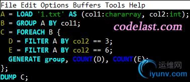

现在要统计:在第1列的每一种组合下,第二列为3和6的数据分别有多少条?
例如,当第1列为 c 时,第二列为3的数据有2条,为6的数据有0条;当第1列为d时,第二列为3的数据有1条,为6的数据有1条。其他的依此类推。
Pig代码如下:
A = LOAD '1.txt' AS (col1:chararray, col2:int);
B = GROUP A BY col1;
C = FOREACH B {
D = FILTER A BY col2 == 3;
E = FILTER A BY col2 == 6;
GENERATE group, COUNT(D), COUNT(E);
DUMP C;
输出结果为:
(a,0,0)
(b,0,0)
(c,2,0)
(d,1,1)
(e,0,0)
可见结果是正确的。
