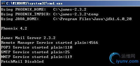

  (1).将james-2.3.2解压,在目录下找到bin\run.bat,猛击,如果jdk配置正常,应该出现如下图所示:
 实际上,到这一步已经可以用了,远程连接后添加用户就差不多了,再配以foxmail,outlook,闪电邮之类的东东就能用了,但是这些都是存放于文件系统的,并没有从数据库关联。所以我们继续。。

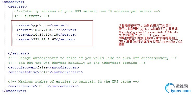

  (2).在james-2.3.2\apps\james\SAR-INF目录下找到config.xml文件,对这个文件进行修改,这里截取几个图片,但是并不完整,详细请看我的附件(PDF的资料)
  下图请注意:

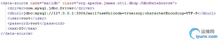

  数据库配置如下:注意在数据库中创建一名为“mail” 的库,并将mysql的jar包放到james的lib目录下

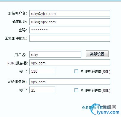

  5.如果用客户端的话,大概配置如下(以163闪电邮为例)
  注意这里不要输入pop3.yjck.com h或者smtp.yjck.com之类的,这样会连接不到服务器的(其他的没测试过。。),这样就可以收发邮件了,窃喜~~

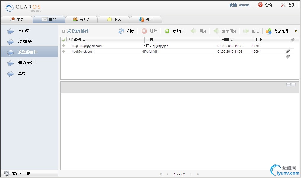

  到此,james+intouch的配置就完成了,看下界面吧:
