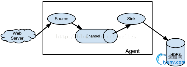

Flume传输的数据的基本单位是event,如果是文本文件,通常是一行记录,这也是事务的基本单位。flume运行的核心是agent。它是一个完整的数据收集工具,含有三个核心组件,分别是source、channel、sink。Event从Source,流向Channel,再到Sink,本身为一个byte数组,并可携带headers信息。Event代表着一个数据流的最小完整单元,从外部数据源来,向外部的目的地去。Source:完成对日志数据的收集,分成transtion 和 event 打入到channel之中。Channel:主要提供一个队列的功能,对source提供中的数据进行简单的缓存。Sink:取出Channel中的数据,进行相应的存储文件系统,数据库,或者提交到远程服务器。通过这些组件,event可以从一个地方流向另一个地方,如下图所示。
Source消费从外部流进的Events,如AvroSource接收外部客户端传来的或是从别的agent流出来的Avro Event。Source可以把event送往一个或多个channel。channel是一个队列,持有event等待sink来消费,一种Channel的实现:FileChannel使用本地文件系统来作为它的存储。Sink的作用是把Event从channel里移除,送往外部数据仓库或给下一站agent的Source,如HDFSEventSink送往HDFS。同个agent下的source和sink是异步的。下面再举几个数据流通的例子,说明不同的使用方式。

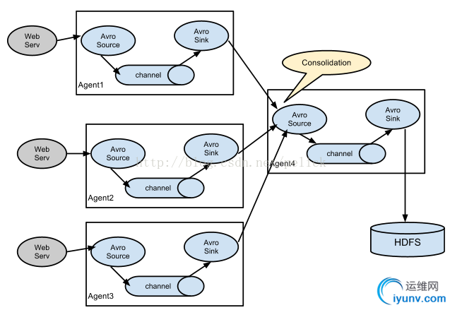

多对一的合并/Collector场景

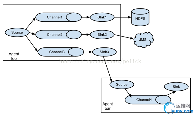

一对多路输出模型

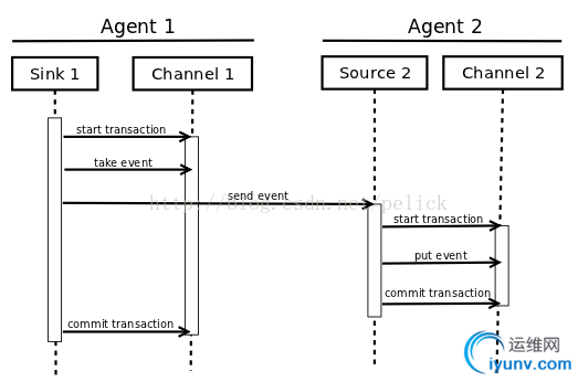

具体看一下Transaction。Source和Sink封装了Channel提供的对Event的事务存、取接口,下图为一个transaction过程:
一个Channel的实现里会包括一个transaction的实现,每个与channel打交道的source和sink都得带有一个transaction对象。下面的例子中可以看到一个Event的状态和变化会在一次transation中完成。transaction的状态也对应了时序图中的各个状态。
