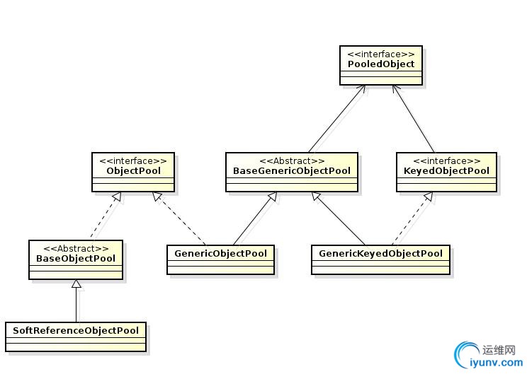

  在深入代码之前,我们先回顾一下ObjectPool相关的结构图:
  在前面的分析里我们已经提到,ObjectPool接口定义了Pool的基本操作功能,具体的实现可以由我们来选择。在这里默认提供的几个实现里有GenericObjectPool, GenericKeyedObjectPooled, SoftReferenceObjectPool.我们先从图中左边的那一块看过来。
  SoftReferenceObjectPool继承的是BaseObjectPool,而BaseObjectPool是一个实现ObjectPool的一些基本功能的抽象类。接口里大部分和Pool管理相关的功能这里都没有实现,主要就是增加了一个判断pool是否已经被关闭了的字段和方法。这部分的代码很小,可以截取下来看看:

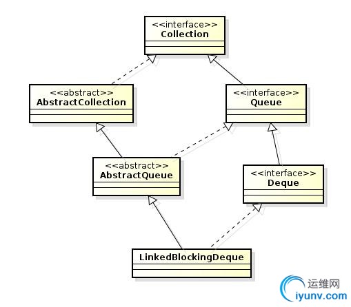

LinkedBlockingDeque
  在前面专门讨论Queue的文章里,我专门列举了几个典型的实现,如LinkedList和ArrayDeque。按照原来文章里描述的队列结构,我们也很容易找到LinkedBlockingDeque的结构层次和大致实现的思想。下面是LinkedBlockingDeque的相关类结构图。
  LinkedBlockingDeque主要继承了AbstractQueue和Deque接口。如果结合我们前面学习过的数据结构基础只是就可以知道。我们定义的Deque既然是双向队列,就需要至少有两个标识,一个表示列表的头一个表示列表的尾。对于列表里面的元素,我们也需要有一个专门的定义。至少是双向的,肯定有一个指向前面的引用和指向后面的引用。所以这部分的元素代码不用多想,就是这么个样子:
private static final class Node<E> {
* The item, or null if this node has been removed.
E item;
* One of:
* - the real predecessor Node
* - this Node, meaning the predecessor is tail
* - null, meaning there is no predecessor
Node<E> prev;
* One of:
* - the real successor Node
* - this Node, meaning the successor is head
* - null, meaning there is no successor
Node<E> next;
* Create a new list node.
* @param x The list item
* @param p Previous item
* @param n Next item
Node(E x, Node<E> p, Node<E> n) {
item = x;
prev = p;
next = n;
private transient Node<E> first;
private transient Node<E> last;
  这是LinkedBlockingDeque里面成员定义的一部分。没什么特殊的地方,一想就可以想到。我们再想想它更多详细的实现。其实作为一个双向队列,无非就是可以在两头添加和移除元素。也可以在两头获取元素。从他们的核心操作行为来说,无非就是这么6个方法。所以在这里就有addFirst, addLast, offerFirst, offerLast, putFirst, putLast, removeFirst, removeLast这么几个方法。他们的实现其实没有什么特殊的。主要是作为一个LinkedBlockingDeque,我们既然要强调它的blocking特性,这就说明他们一些对集合元素的操作是线程安全的。所以在实现里用了lock来实现互斥。另外,为了保证线程之间的同步等行为,这里利用了Lock的condition机制。这些声明的代码如下:
private final InterruptibleReentrantLock lock =
new InterruptibleReentrantLock();
/** Condition for waiting takes */
private final Condition notEmpty = lock.newCondition();
/** Condition for waiting puts */
private final Condition notFull = lock.newCondition();
  我们知道,lock它本身也能实现synchronized同样的效果。所以这里所有的方法就没有使用synchronized关键字来修饰。这里很多实现的方法其实本身并不复杂,只是我们需要特别注意一些极端情况的判断,比如当时队列为空等情况。更多的细节可以通过源代码了解。
BaseGenericObjectPool
  BaseGenericObjectPool是一个比较有意思的类。它本身是一个抽象类,只是作为一个GenericObjectPool和GenericKeyedObjectPool的公共抽象部分。后面的两个子类都要继承和使用它。这里主要定义了一些配置项和辅助的功能支持项。我们先看里面和dbcp关系很紧密的一部分看看。我们很多用过dbcp的人都知道,dbcp的配置项里很多特定的配置信息,比如说最大线程数,线程活跃时间以及是否每次取线程的时候都要测试它是否合法。在这里就可以找到对应配置项的声明了:
