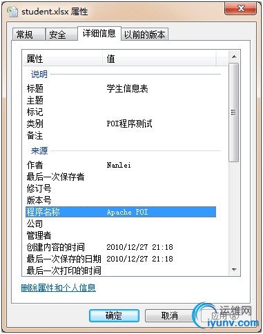

    生成2007的Excel时,只需上述步骤便可加入我们需要的属性了,具体的属性含义可以参考官方文档,这里仅仅添加作者,分类和标题,生成Excel文档后,我们可以查看到入校内容:
    那么这里就是我们设置的一些信息了。而对于2003,则需要如下的步骤:
