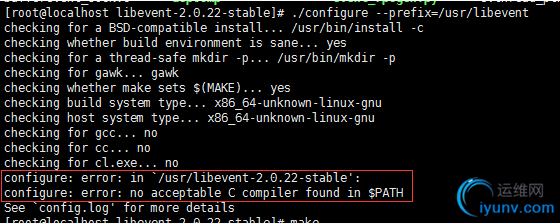

然而貌似报错了:
提示很明确,找不到C编译器,所以我们应先安装gcc,安装命令如下:
yum -y install gcc
执行安装直到安装完毕:
