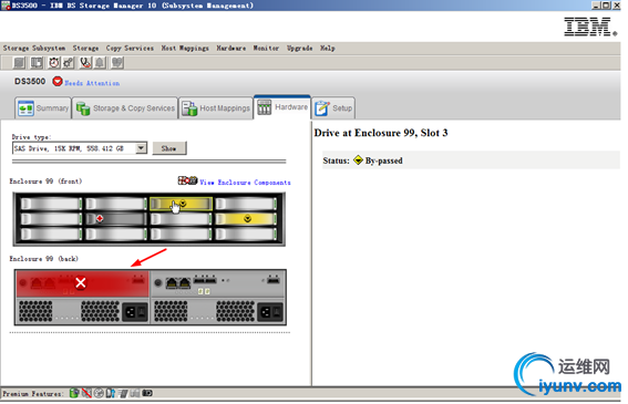

(1)进入IBM DS Storage Manager管理软件,可以看到A控制器已经离线,同时有两块盘有黄色的五星符号,如图1-1所示。
图1-1 已经离线
【说明】当前示意图中Slot 3与Slot 8都有黄色的五星符号,其中Slot 3里面有一块磁盘,因为最初该盘位有点故障帮此盘位未分配到陈列中,故当前磁盘未分配未使用,但此磁盘是一块可用的磁盘,可以将其从盘位取出,放到其他需要的位置;而Slot 8分配为Array-2逻辑磁盘,该磁盘有数据丢失的风险。

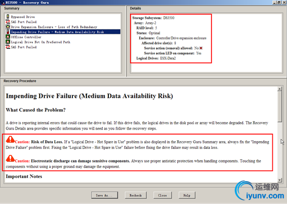

(2)在"Recovery Guru"的进一步检查中,看到第8盘位的磁盘即将失效,有数据丢失的风险,如图1-2所示。
图1-2 slot 8磁盘

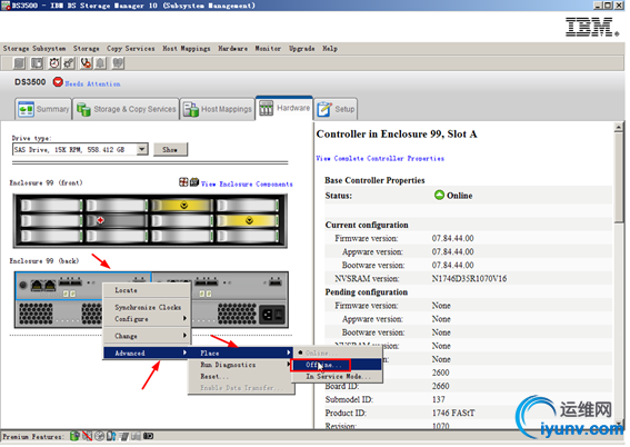

(6)右击A控制器,在弹出的快捷菜单中选择"Advanced→ Place→ Offline"将其置于离线状态,如图1-6所示。
图1-6 将控制器置于离线状态
(7)在弹出的"Confirm Place Offline"对话框中单击"yes"按钮确认,如图1-7所示。

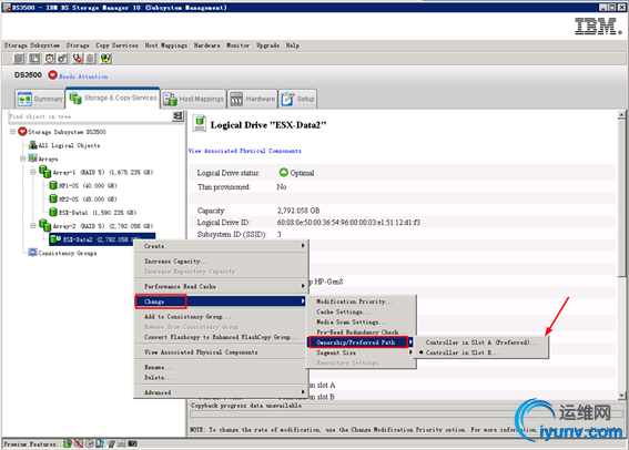

此时连接到A控制器的服务器应该能发现存储分配的LUN,如果不能发现LUN,则可以在"Storage & Copy Services",右击LUN在弹出的快捷菜单中选择"Change→ Ownership/Preferred Path"选择"Controller in Slot A",如图1-10所示。
图1-10 更换LUN到A控制器

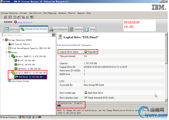

(6)返回到"Storage & Copy services"对话框,浏览LUN可以看到涉及到逻辑磁盘会重建,如图1-18所示。当时的时间是10点02。
图1-18 磁盘重建

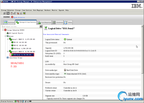

(9)第二天早晨7点33分检查,复制进度已经完成,如图1-21所示。
图1-21 复制完成
(10)在"Hardware"选项卡中单击Slot 8,可以看到当前磁盘已经分配到Array-2,原来Slot 6仍然变为热备磁盘,如图1-22所示。至此整个维护完成。
图1-22 系统状态正常
