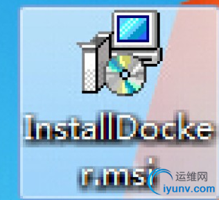

Windows安装Docker
前提条件:目前Docker官方已经宣布Docker通过虚拟机方式支持Windows7.1和8,前提是主机的CPU支持硬件虚拟化。
由于Docker引擎使用了Linux内核特性,所以在Windows上运行的话,需要额外使用一个虚拟机来提供Linux支持。这里推荐使用Boot2Docker工具,它会首先安装一个经过加工与配置的VirtualBox轻量级虚拟机,然后在其中运行Docker。
主要安装步骤如下:
<1>从https://docs.docker.com/installation/windows/ 下载最新官方Docker for Windows Installer。
<2>运行Installer。这个过程将安装VirtualBox,MSYS-git,boot2docker Linux IOS镜像,以及Boot2Docker管理工具。
<3>打开桌面的Boot2Docker Start程序,或者用以下命令:Program Files > Boot2Docker for Windows。此初始化脚本在第一次运行时需要输入一个SSH Key Passphrase。
此时Boot2Docker Start 程序将连接至虚拟机中的Shell会话,Docker已经运行起来了!
