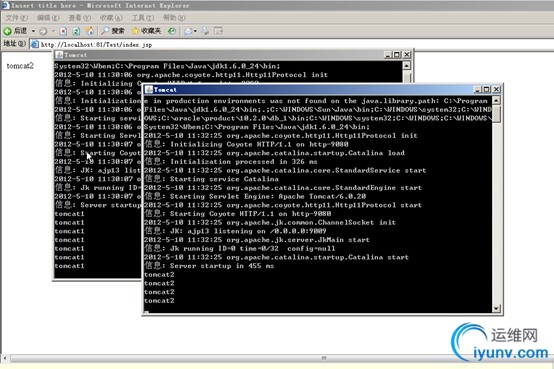

         编写一个测试jsp
建立一个目录Test里面新建一个index.jsp,内容为
   System.out.println("tomcat1");
test放到tomcat1,tomcat2webapps,分别启动apachetomcat1tomcat2.
Tomcat会打印一些相关信息:
访问index.jsp页面多次刷新,会分别请求到不同的tomcat上,表示负载均衡配置成功。

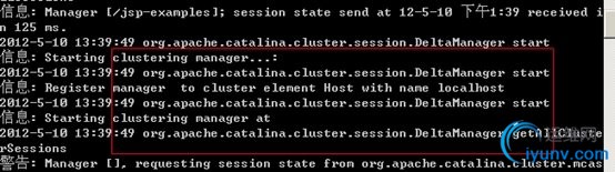

  三、        配置session复制
  1.       配置session复制。
也就是说其中任何一个tomcat的添加的session,是要同步复制到其它tomcat 集群内的tomcat都有相同的session
修改tomcat1, tomcat2server.xml,将集群部分(Cluster)配置的在注释符删掉,并将tomcat14001端口改为9001,将tomcat14001端口改为9002,以避免与tomcat冲突,当然,如果是两台电脑,是不用改端口的,去掉注释符即可
在两个tomcat的web.xml中</web-app>前加入<distributable/>。
如果去掉web。Xml中的<distributable/>:
  2.       配置完成。

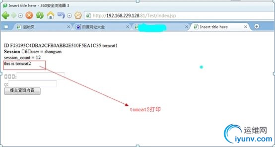

测试:
修改index.jsp,内容如下
 <%@ page language="java" contentType="text/html; charset=UTF-8"
    pageEncoding="UTF-8"%>
<%@ page import="java.util.*" %>
<!DOCTYPE html PUBLIC "-//W3C//DTD HTML 4.01 Transitional//EN" "http://www.w3.org/TR/html4/loose.dtd">
<html>
<head>
<meta http-equiv="Content-Type" content="text/html; charset=UTF-8">
<title>Insert title here</title>
</head>
<body>
  out.println("<br> ID " + session.getId()+"<br>");
  // 如果有新的 Session 属性设置
  String dataName = request.getParameter("dataName");
 if (dataName != null && dataName.length() > 0) {
     String dataValue = request.getParameter("dataValue");
     session.setAttribute(dataName, dataValue);
  out.print("<b>Session 列表</b>");
  Enumeration e = session.getAttributeNames();
  while (e.hasMoreElements()) {
     String name = (String)e.nextElement();
     String value = session.getAttribute(name).toString();
     out.println( name + " = " + value+"<br>");
         System.out.println( name + " = " + value);
this is tomcat1
    <form action="index.jsp" method="POST">
    name:<input type=text size=20 name="dataName">
     <br>
    value:<input type=text size=20 name="dataValue">
     <br>
    <input type=submit>
   </form>
</body>
</html>
打开tomcat1、tomcat2、apache,在浏览器输入地址http://192.168.229.128:81/Test/index.jsp,效果如下,不停点击提交查询内容,打印出sesion的id是同一个,但是所在的服务器却不相同。表示session在两个服务器中各存一份。效果如下(乱码暂不管):
