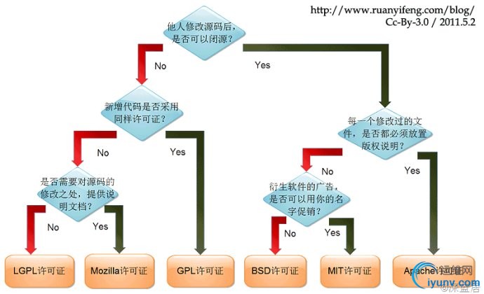

首先借用有心人士的一张相当直观清晰的图来划分各种协议:开源许可证GPL、BSD、MIT、Mozilla、Apache和LGPL的区别
