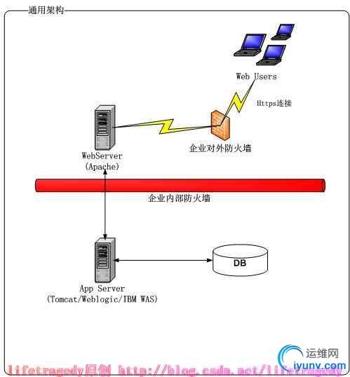

一、先从J2EE工程的通用架构说起
  这是一个通用的Web即B/S工程的架构,它由:
  ü Web Server
  ü App Server
  ü DB Server
  三大部分组成,其中:
  ² Web Server
  置于企业防火墙外,这个防火墙,大家可以认为是一个CISCO路由器,然后在CISCO路由器上开放了两个端口为:80和443。
  80端口:用于正常的http访问
  443端口:用于https访问,即如果你在ie里打入https://xxx.xxx.xx这样的地址,默认
  走的是443这个端口。
  WebServer专门:
  用于解析HTML、JS(JavaScript)、CSS、JPG/GIF等图片格式文件、TXT、
  VBSCRIPT、PHP等一切一切“静态”网页内容。
  ² App Server
  置于企业防火墙内,它和Web Server之间的连接必须且一定为内部IP连接。
  外部IP:即Internet IP地址,我们的web服务器一般会有一个内部IP一个外部IP,因此在这里,我们的App Server没有任何外部IP,只有内部IP,所以我在这边说App Server与Web Server只能以内部IP形式连接。
  打比方说我们用的是tomcat,它的端口为8080,那么这个ip地址上的8080端口只能由任何内部ip才能访问,外部的internet是访问不了的,这样做就是为了安全。
  App Server用于解析我们的任何需要Java编译器才能解析的“动态”网页,其实App Server本身也能解析任何静态网页的。
  那么我们这样来想一下:
  我们让负责专门解析静态网页的Web Server来解析html等内容,而让App Server专门用于解析任何需要Java编译器才能解析的东西,让它们“两人”各司其职。这样作的好处:
  1) 为App Server“减压”,同时也提高了performance
  2) 不用再把8080这个端口暴露在internet上了,也很安全,必经我们的app server上可是有我们的代码的,就算是编译过的代码也容易被“反编译”,这是很不安全的。
  3) 为将来的进一步的“集群扩展”打好了基础
  ² DB Server
  打比方说我们用的是Oracle,它需要通过1521与App Server进行连接是不是?那么这个1521我们称为数据库连接端口,如果把它暴露在Internet上,是不是在危险了点?就算我们的密码很复杂,但对于高明的黑客来说,要攻破你的口令也只是时间上的问题而己。
  因此我们把我们的DB Server也和App Server一样,置于内网的防火墙。任何的DB连接与管理只能通过内网即在公司企业内部来访问,就是这个道理。

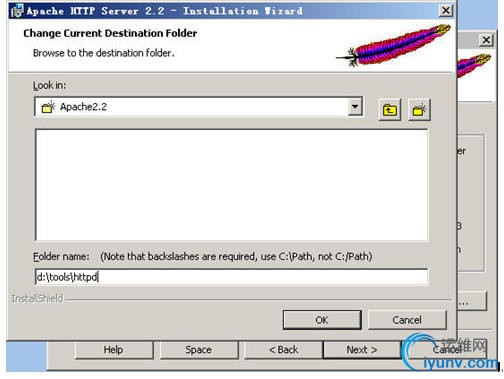

  直接解压tomcat至你的本地如:d:\tomcat,我这边用的目录名叫tomcat2,大家随意,最好名字能够越简单越好d:\tomcat或者c:\tomcat就行,不要放得太“深”。

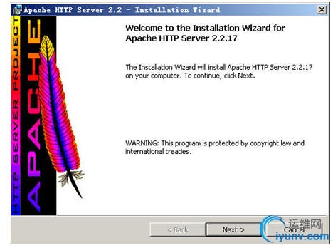

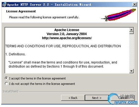

2.4 开始安装Apache Http Server
  我们将安装这个版本的apache http server作为我们今后一直使用的Web Server

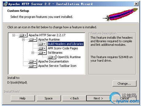

  这边的server name你们要填入自己的server的真实名,不能用我这个,这个servername如:shnlap93.cts.com只能够我用,这个名称是全局唯一的,和你的IP一样。
  选全部安装
  装完后你会多出一个这样的图标来,点击该图标,里面有用于控制apache http server的启动、停止与重启等操作选项。同时在你们的“服务”面板中,也能发现这样的一个服务项,它启动时默认是随着系统的启动而启动的,我们把它改成“手动”吧,因为将来我们还要安装IBM Http Server来作练习。
  装完后,在Apache2.2启动的前提下,打开一个ie输入http://localhost,你将会得到这样的一个页面,就说明你的Apache的安装是成功的。

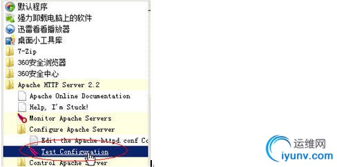

  改完后存盘,在重启你的Apache2.2前我们先测试一下我们的Apache的配置文件是否改得对:
  如果在你点了Test Configuration后,黑屏一闪而过,说明你的改动无误,否则这个黑屏会一直停留在当前状态,并且告诉你,你的配置改动有错,错在哪里。
  重新启动你的Apache
