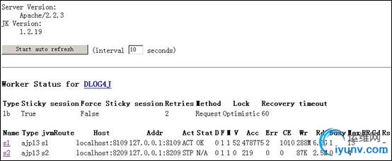

  JK 是通过 AJP 协议与 Tomcat 服务器进行通讯的,Tomcat 默认的 AJP Connector 的端口是
8009。JK 本身提供了一个监控以及管理的页面 jkstatus,通过 jkstatus 可以监控 JK 目前的工作状态以及对到 tomcat
的连接进行设置,如下图所示:
图 1:监控以及管理的页面 jkstatus
  在这个图中我们可以看到当前JK配了两个连接分别到 8109 和 8209 端口上,目前 s2 这个连接是停止状态,而 s1
这个连接自上次重启后已经处理了 47 万多个请求,流量达到 6.2 个 G,最大的并发数有 13 等等。我们也可以利用 jkstatus
的管理功能来切换 JK 到不同的 Tomcat 上,例如将 s2 启用,并停用
s1,这个在更新应用程序的时候非常有用,而且整个切换过程对用户来说是透明的,也就达到了无缝升级的目的。关于 JK
的配置文章网上已经非常多了,这里我们不再详细的介绍整个配置过程,但我要讲一下配置的思路,只要明白了配置的思路,JK 就是一个非常灵活的组件。

  以上的 workers.properties 配置就是我们前面那个屏幕抓图的页面所用的配置。首先我们配置了两个类型为 ajp13 的
worker 分别是 s1 和 s2,它们指向同一台服务器上运行在两个不同端口 8109 和 8209 的 Tomcat
上。接下来我们配置了一个类型为 lb(也就是负载均衡的意思)的 worker,它的名字是 DLOG4J,这是一个逻辑的
worker,它用来管理前面配置的两个物理连接 s1 和 s2。最后还配置了一个类型为 status 的 worker,这是用来监控 JK
本身的模块。有了这三个 worker 还不够,我们还需要告诉 JK,哪些 worker 是可用的,所以就有 worker.list = DLOG4J, status
这行配置。

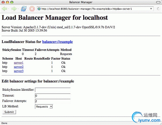

Tomcat 的访问地址,除了 images、css、js 几个目录除外。我们同样可以利用 mod_proxy 来做负载均衡,再看看下面这个配置
ProxyPass /images !
ProxyPass /css !
ProxyPass /js !
ProxyPass / balancer://example/
<Proxy balancer://example/>
BalancerMember http://server1:8080/
BalancerMember http://server2:8080/
BalancerMember http://server3:8080/
</Proxy>
  配置比 JK 简单多了,而且它也可以通过一个页面来监控集群运行的状态,并做一些简单的维护设置。
图 2:监控集群运行状态
