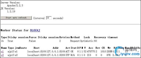

是通过 AJP 协议与 Tomcat 服务器进行通讯的,Tomcat 默认的 AJP Connector 的端口是 8009。JK
本身提供了一个监控以及管理的页面 jkstatus,通过 jkstatus 可以监控 JK 目前的工作状态以及对到 tomcat
的连接进行设置,如下图所示:
图 1:监控以及管理的页面 jkstatus
  在
这个图中我们可以看到当前JK配了两个连接分别到 8109 和 8209 端口上,目前 s2 这个连接是停止状态,而 s1
这个连接自上次重启后已经处理了 47 万多个请求,流量达到 6.2 个 G,最大的并发数有 13 等等。我们也可以利用 jkstatus
的管理功能来切换 JK 到不同的 Tomcat 上,例如将 s2 启用,并停用
s1,这个在更新应用程序的时候非常有用,而且整个切换过程对用户来说是透明的,也就达到了无缝升级的目的。关于 JK
