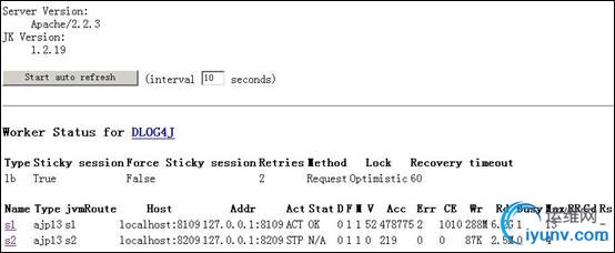

JK 是通过 AJP 协议与 Tomcat 服务器进行通讯的,Tomcat 默认的 AJP Connector 的端口是 8009。JK 本身提供了一个监控以及管理的页面 jkstatus,通过 jkstatus 可以监控 JK 目前的工作状态以及对到 tomcat 的连接进行设置,如下图所示:
图 1:监控以及管理的页面 jkstatus
在这个图中我们可以看到当前JK配了两个连接分别到 8109 和 8209 端口上,目前 s2 这个连接是停止状态,而 s1 这个连接自上次重启后已经处理了 47 万多个请求,流量达到 6.2 个 G,最大的并发数有 13 等等。我们也可以利用 jkstatus 的管理功能来切换 JK 到不同的 Tomcat 上,例如将 s2 启用,并停用 s1,这个在更新应用程序的时候非常有用,而且整个切换过程对用户来说是透明的,也就达到了无缝升级的目的。关于 JK 的配置文章网上已经非常多了,这里我们不再详细的介绍整个配置过程,但我要讲一下配置的思路,只要明白了配置的思路,JK 就是一个非常灵活的组件。

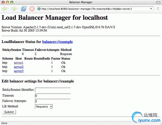

配置比 JK 简单多了,而且它也可以通过一个页面来监控集群运行的状态,并做一些简单的维护设置。
图 2:监控集群运行状态
