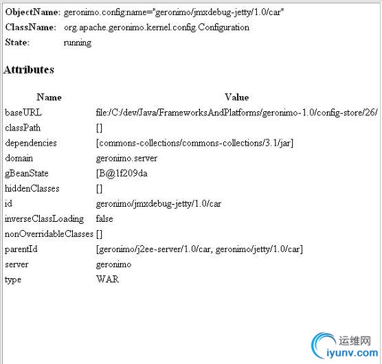

  Geronimo JMX 调试控制台是使用 JMX 监视运行 Geronimo 服务器和调试已部署应用程序的调试工具。用 Geronimo 启动命令行,将 org/apache/geronimo/DebugConsole 添加到配置列表中。Geronimo 将 JMX 调试控制台部署到运行 Geronimo 实例的 /debug-tool 上下文中(即 http://servername:8080/debug-tool/,其中 servername 是调试工具所驻留的计算机的名称)。调试工具显示了 MBeans 的列表,您可以单击它来查看附加信息,信息显示在页面右侧的一个表格中。图 2 显示了一个 Geronimo/jmxdebug-jetty/1.0/car MBean 的附加信息的示例。

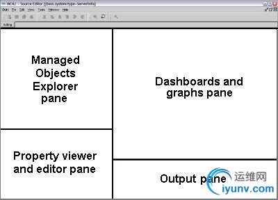

  您可以从 MC4J 网站(参阅 参考资料 以获得链接)下载,并根据您的环境执行适当的 MC4J 安装。在安装 MC4J 控制台之后,可以运行它来管理和监视 Geronimo 或任何启用了 JMX 的应用程序的运行实例。MC4J 提供了四个主要的窗格来显示启用了 JMX 应用程序的属性、图形和其他信息,如 图 3 所示。

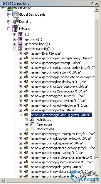

  在 Managed Objects Explorer 窗格展开 Geronimo 连接节点,以便浏览属性、操作和 Geronimo MBeans 的通知。 图 4 显示了 MC4J 的 Managed Objects Explorer 窗格的典型视图。
图 4. MC4J Managed Objects Explorer 窗格
