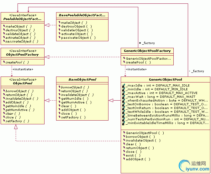

apache的common-pool工具库是对池化技术原理的一种具体实现. 在阐述原来之前, 这里先理解几个概念:
对象池(ObjectPool接口): 可以把它认为是一种容器, 它是用来装池对象的, 并且包含了用来创建池对象的工厂对象
池对象:就是要放到池容器中的对象, 理论上可以是任何对象.
对象池工厂(ObjectPoolFactory接口):用来创建对象池的工厂, 这个没什么好说的.
池对象工厂(PoolableObjectFactory接口):用来创建池对象, 将不用的池对象进行钝化(passivateObject), 对要使用的池对象进行激活(activeObject), 对池对象进行验证(validateObject), 对有问题的池对象进行销毁(destroyObject)等工作
对象池中封装了创建, 获取, 归还, 销毁池对象的职责, 当然这些工作都是通过池对象工厂来实施的, 容器内部还有一个或多个用来盛池对象的容器.对象池会对容器大小, 存放时间, 访问等待时间, 空闲时间等等进行一些控制, 因为可以根据需要来调整这些设置.

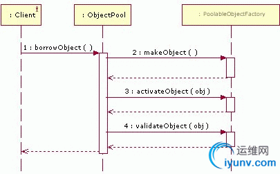

当需要拿一个池对象的时候, 就从容器中取出一个, 如果容器中没有的话, 而且又没有达到容器的最大限制, 那么就调用池对象工厂, 新建一个池对象, 并调用工厂的激活方法, 对创建的对象进行激活, 验证等一系列操作. 如果已经达到池容器的最大值, 而对象池中又经没有空闲的对象, 那么将会继续等待, 直到有新的空闲的对象被丢进来, 当然这个等待也是有限度的, 如果超出了这个限度, 对象池就会抛出异常.
"出来混, 总是要还的", 池对象也是如此, 当将用完的池对象归还到对象池中的时候, 对象池会调用池对象工厂对该池对象进行验证, 如果验证不通过则被认为是有问题的对象, 将会被销毁, 同样如果容器已经满了, 这个归还池对象将变的"无家可归", 也会被销毁, 如果不属于上面两种情况, 对象池就会调用工厂对象将其钝化并放入容器中. 在整个过程中, 激活, 检查, 钝化处理都不是必须的, 因此我们在实现PoolableObjectFactory接口的时候, 一般不作处理, 给空实现即可, 所以诞生了BasePoolableObjectFactory.
当然你也可以将要已有的对象创建好, 然后通过addObject放到对象池中去, 以备后用.

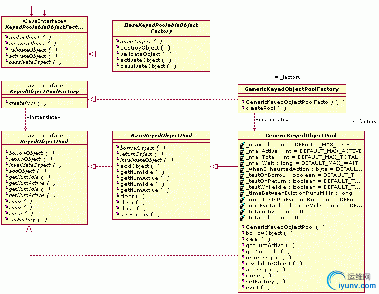

在apache的common-pool工具库中有5种对象池:GenericObjectPool和GenericKeyedObjectPool, SoftReferenceObjectPool, StackObjectPool, StackKeyedObjectPool.
五种对象池可分为两类, 一类是无key的:
另一类是有key的:
前面两种用CursorableLinkedList来做容器, SoftReferenceObjectPool用ArrayList做容器, 一次性创建所有池化对象, 并对容器中的对象进行了软引用(SoftReference)处理, 从而保证在内存充足的时候池对象不会轻易被jvm垃圾回收, 从而具有很强的缓存能力. 最后两种用Stack做容器. 不带key的对象池是对前面池技术原理的一种简单实现, 带key的相对复杂一些, 它会将池对象按照key来进行分类, 具有相同的key被划分到一组类别中, 因此有多少个key, 就会有多少个容器. 之所以需要带key的这种对象池, 是因为普通的对象池通过makeObject()方法创建的对象基本上都是一模一样的, 因为没法传递参数来对池对象进行定制. 因此四种池对象的区别主要体现在内部的容器的区别, Stack遵循"后进先出"的原则并能保证线程安全, CursorableLinkedList是一个内部用游标(cursor)来定位当前元素的双向链表, 是非线程安全的, 但是能满足对容器的并发修改.ArrayList是非线程安全的, 便利方便的容器.
使用对象池的一般步骤:创建一个池对象工厂, 将该工厂注入到对象池中, 当要取池对象, 调用borrowObject, 当要归还池对象时, 调用returnObject, 销毁池对象调用clear(), 如果要连池对象工厂也一起销毁, 则调用close().
下面是一些时序图:
borrowObject:
