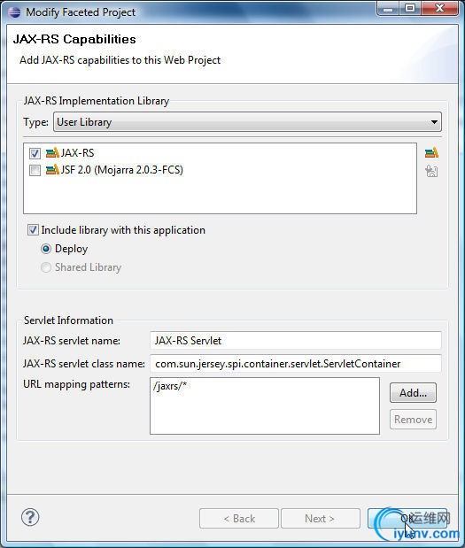

  • 在 JAX-RS Capabilities 窗口中,指定一个 Servlet 名称 (JAX-RS Servlet) 并配置一个 JAX-RS Implementation 库。选择Type as User Library 并单击
    Manage

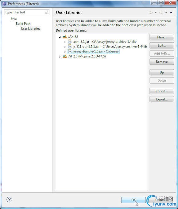

  • 在 User Libraries 窗口中,单击 New。在 New User Library 对话框中,指定 User library 名并单击OK。  将添加一个用户库。单击 Add JARs 以将 Jersey JARs 添加到用户库。如图 4所示,添加以下 Jersey JAR:
    • jersey-bundle-1.4.jar
    • C:\Jersey\jersey-archive-1.4\lib\asm-3.1.jar
    • C:\Jersey\jersey-archive-1.4\lib\jsr311-api-1.1.1.jar
    单击 OK
    图 4.添加 Jersey JAR 文件
  • 在 JAX-RS Capabilities 窗口中,指定 JAX-RS servlet 类名为 com.sun.jersey.spi.container.servlet.ServletContainer,如图 5所示。单击
    OK
    图 5.指定 JAX-RS servlet 类

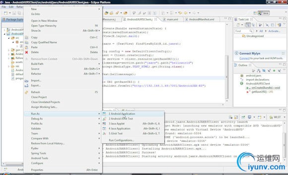

  运行资源类以生成不同的输出类型。注释掉不执行测试的方法,对于每一次测试,保持一个方法未注释。首先,将 text/xml MIME 类型作为输出进行测试。启动应用程序/Web 服务器(如果尚未启动的话)。右键单击资源类并选择Run As >
Run on Server,如图 8所示。
图 8.运行资源类

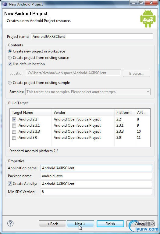

  • 在 Eclipse IDE 中,选择 File > New。在 New 对话框中,选择Android >
    Android Project,然后单击 Next
  • 填充 New Android Project 窗口中的字段,如图 9所示。
    • 项目名:AndroidJAXRSClient
    • 构建目标:Android Platform 2.2 API 8
    • 属性:应用程序名 AndroidJAXRSClient 和包名 android.jaxrs
    • 选择 Create Activity,并指定 Activity 类 AndroidJAXRSClient。  一项活动代表一个用户交互,而扩展 Activity 类的类为 UI 创建了一个窗口。
    • 最低 SDK 版本:8
    • 单击 Next
    图 9.创建 JAX-RS 客户端类

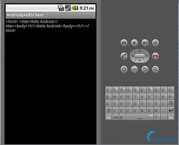

  使用 Accept 头指定可接受的媒体类型。在 Accept 中只设置一种媒体类型,该类型与 JAX-RS Web 服务中生成的媒体类型对应。在首次运行时,将Accept 头设置为
text/xml 以输出 text/xml 响应,如清单 13所示。
清单 13. 设置 Accept 头
request.addHeader("Accept", "text/xml");
//request.addHeader("Accept", "text/html");
//request.addHeader("Accept", "text/plain");
  测试每种响应类型的输出(普通文本、html 和 XML)。允许的响应类型应当匹配资源类中生成的 MIME 类型。资源类生成的 MIME 类型应当匹配一种可接受的 MIME 类型。如果生成的 MIME 类型和可接受的 MIME 类型 匹配,那么将生成com.sun.jersey.api.client.UniformInterfaceException。例如,将可接受的 MIME 类型设置为text/xml,而将生成的 MIME 类型设置为
application/xml。将生成 UniformInterfaceException。如清单 14清单 14 所示,调用
HttpClient 的 execute() 方法,其中 HttpGet 方法作为参数,以检索HttpResponse 对象。

  现在,我们准备运行 Android 客户端以调用 JAX-RS Web 服务和输出 XML 消息。右键单击 AndroidJAXRSClient 项目并选择Run As >
Android Application,如图 11所示。
图 11.运行 Android JAX-RS 客户端

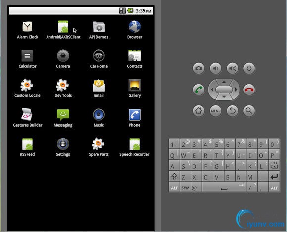

  Android AVD 启动,JAX-RS 客户端应用程序安装在 Android 设备上,如图 12所示。
图 12.Android 上安装的 Android JAX-RS 客户端

  重新运行 AndroidJAXRSClient 应用程序以获取 HTML 响应,如图 14所示。
图 14.到 Android 设备的 HTML 输出
