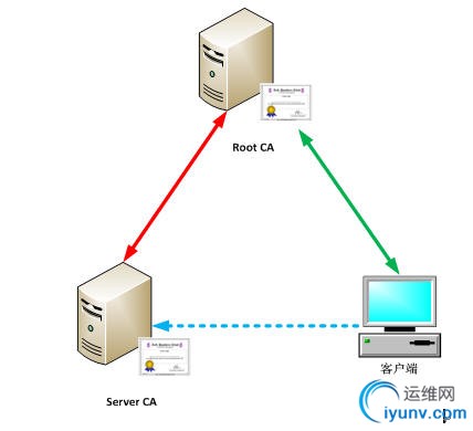

  要构成HTTPS,我们需要有一张“根证书”,一张“服务器认证”才能做到一般的https,HTTPS还分成“双向认证”,在双向认证的结构中我们需要3张证书即“根证书”,“服务器认证”,“客户端认证”。为什么需要这么多证书?嘿嘿,下面我们来看HTTPS是怎么构成这个“信任关系链”的。
  ü 证书我们称为CA;
  ü 根证书叫Root CA;

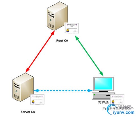

  上述这个图什么意思?
  首先,RootCA是全球的根,这个“树”的根是全球任何IE、FireFox、Safari里的证书库里都有这个RootCA的,因为它们是权威,所以全球的电子证书拿它们做“根”,这些证书比较具有代表性的是:
  ü Verisign
  ü RSA
  这两家公司是世界上所有加密算法的“鼻祖”,因此被拜为全球所信任,我们可以在我们的IE中看到这些“根”。
  其此,全球的计算器客户默认在装完系统后,都会带有这些ROOT CA,因此“ROOT CA签出来的服务器证书将自动被客户端所信任”。
  所以,这个信任关系,就此建立。
  在HTTPS是SSL的一种,它们间是如何进行加密传输的呢,就是这个“信任关系”,先建立起信任关系,然后再开始数据传输,在加密的世界中“建立信任”就需要用到至少2张证书,即ROOT CA, SERVER CA,我们把这个信任建立的过程称为“Hands Shake”,握手协议。
  前面说到了,这个握手分单向和双向,包括上述这个图就是一个单向握手,什么叫单向,什么叫双向呢?我们下面来讲解:

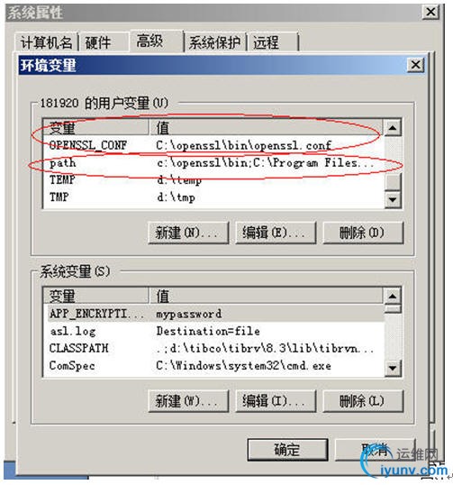

  ü 设置环境变量
  把c:\openssl\bin\openssl.cnf设成OPENSSL_CONF这样的一个变量,同时把c:\openssl\bin目录加到你的path里去(根据你们自己的解压后的openssl的实际路径)。

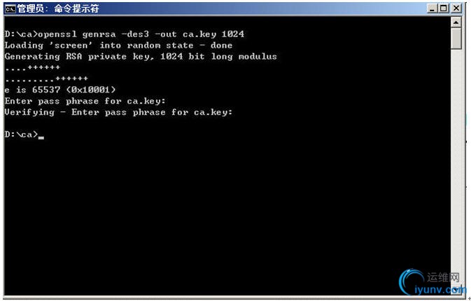

  ü 生成根证书所用的密钥
  提示输入密码我们使用:aaaaaa
  再次输入确认密码
  (密钥,由其是private key是由口令保护的)

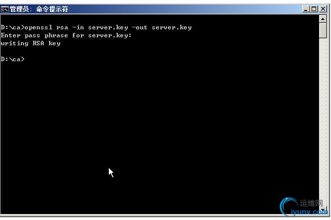

  去除CA密钥的口令
  为什么我们要把好好的口令保护给去除呢?这边不是去除而是代表这个证书在被应用程序启动时不需要显示的提示用户输入口令,要不然我们会出现下面这种情况:
  在启动HTTPS协议的服务器时,一般我们点一下service->apache2.x启动,就启动了,但如果这个https所带的证书是没有经过上述这道手续后处理的话,这个服务在启动时会失败,而需要切换成手动命令行启动,就是黑屏!在黑屏状态下,apache2.x服务器启动时会提示你要求:输入口令,这个太麻烦了,一般启动服务器服务的一定是超级管理员,因此一般情况下没必要在启动相关服务时再输入一遍口令了。

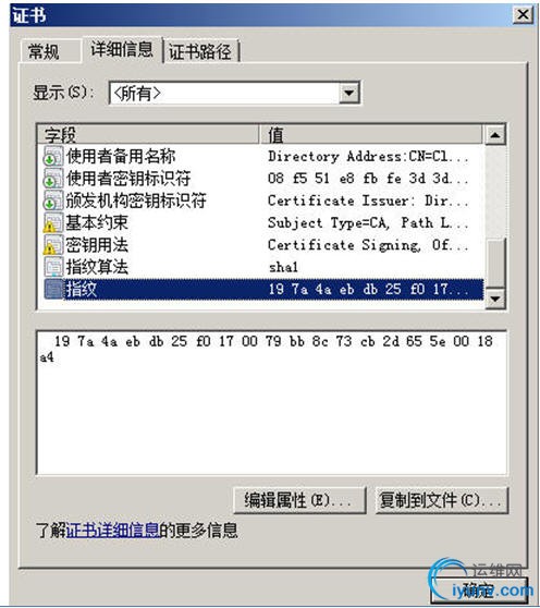

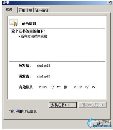

  Look,我们的CA证书生成了,可以双击这张证书,查看信息后关闭它。
  目前这张ROOT 证书,只是个自签的产品,因为是自签,一般其它客户端的IE里因此是不会带有这张根证书的。
  要其实客户端也能信任这张根证书,我们必须怎么办?
  将它安装到我们的IE的信任域里。

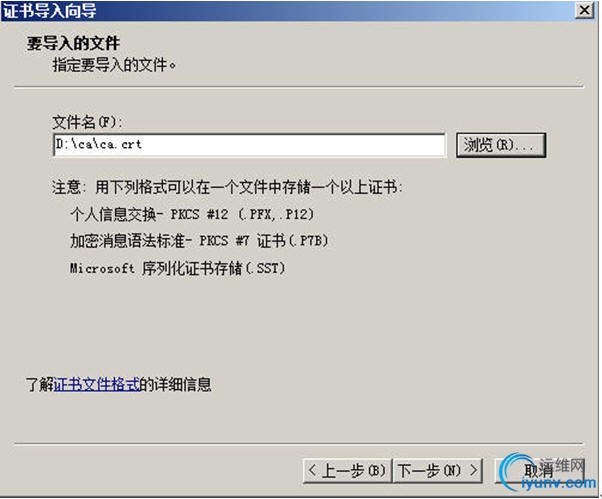

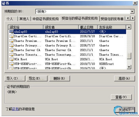

  ü 将ROOT CA导入客户端的根级信任域,有多少台客户端,每个客户端都要导一边这个证书!
  所以说如果我们拥有世界级的根证书该多好啊,电脑上默认就带有我们的证书,因此知道这帮世界级的根证书机构为什么能挣钱了吧?50-500美金签张证书,几秒钟的事,CALL!!!
  点[导入]按钮
  下一步,下一步,此时会有一个弹出框,选“yes(是)”完成导入。

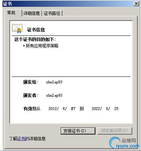

  再来打开我们的ca.crt文件
  发现了没有,这张证书是有效的证书了,所以在“证书信息”前原有的一个红叉叉,消失了。

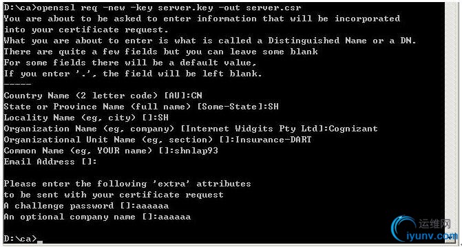

  ü 生成Web服务器端证书的签名请求
  生成服务器端证书请求时需要输入server端key的口令,我们为了方便,也用6个a。

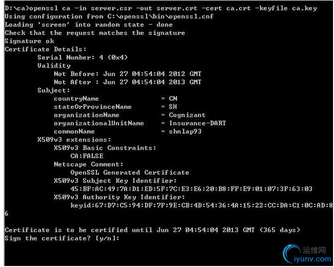

  ü 用Root CA去对Web服务器的证书请求即csr(certificate request)进行签名认证
  输入y并回车
  此时它会提示:
  1 out of 1certificate requests certified, commit? [y/n],再 输入y并回车
  Web服务器的server.crt证书生成完毕。

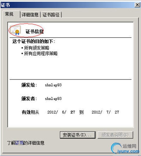

  首先,我们看到该证书的“证书信息”前没有红色的大叉,然后是证书信息正是我们刚才输入的内容,为什么没有大叉?
  因为我们的RootCA根证书装在我们IE的根级信任域里,又因为我们的客户端信任我们的RootCA,因此当我们的客户端打开由RootCA签出来的server.crt时,这根“信任链”被建立了起来,所以客户端自动单向信任我们的server.crt,对不对?

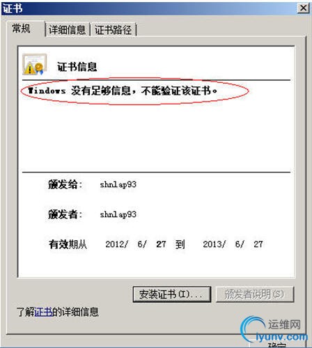

  下面我们来做一个实验,把我们的Root CA从我们的根级信任域中删除。
  选中这个shnlap93的根级证书,点[删除],会弹出两次确认框,选“yes”确认删除掉它。
  关闭IE,然后我们再次双击我们的server.crt文件,来查看证书内容。
  我们看到了什么?“不能验证该证书。
  重新导入我们的Root CA至IE的根级信任域(见将ROOT CA导入客户端的根级信任域)。
  再次打开server.crt查看证书内容。
  一切回复正常了。

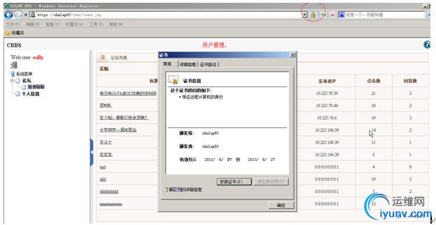

  在重启我们的Apache服务前先Test Configuration一下,如果一切无误,可以重启了。
  然后我们来实验一下我们的Web Server的https的效果
  看到没有,这个红圈圈起来的地方,目前是正常的,显示金黄色的一把钥匙。
  如果你的Root CA没有装入IE的根级信任域,此时你敲入https://shnlap93/cbbs时,你会被提示说“该证书不被任何”,然后让你点一下“确认”按钮,点完信任后能进入我们的Web应用,但是,原先应该显示“金黄色钥匙”的地方会显示一个红色的圈圈,并且当你查看证书信息时,这个地方也会显示“证书不受信任”,并且显示一个红色的大叉

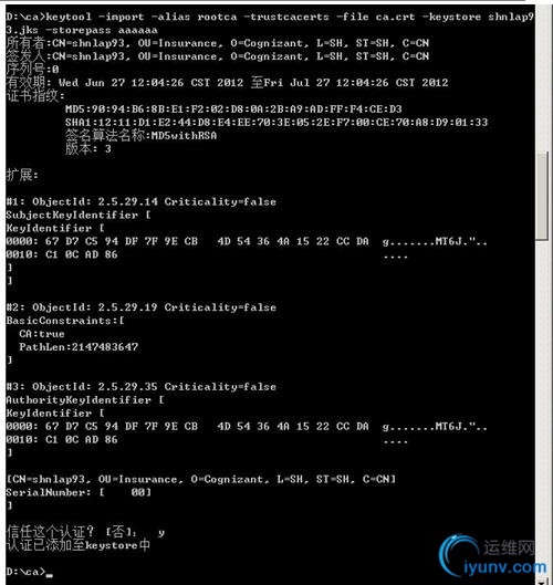

  1) 将Root CA导入jks信任域
  keytool -import -alias rootca -trustcacerts -file ca.crt -keystore shnlap93.jks -storepass aaaaaa
  前面我说了,jks信任域是读不到IE的根级信任域的,因此要手动把ca.crt文件导入jks的信任域
  1) 现在我们的shnlap93.jks文件中有两个realm(域),一个是:
  ² 本身的csr(产生的签书请求认证的域还没被认证因为认证的内容变成了shnlap93.crt文件了是不是?)
  ² 刚才步骤中导入的Root CA认证域

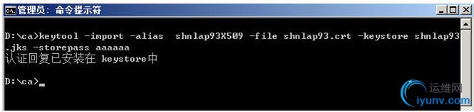

  那么客户端信任Root CA没有问题,但由于server端本身的信任域还只是处于“请求被签名”的状态,那么客户端如何去信任这个jks文件呢?
  答案就是:补链补这根信任链!
  keytool -import -alias shnlap93X509 -file shnlap93.crt -keystore shnlap93.jks -storepass aaaaaa
  我们不是生成过shnlap93.crt吗?把它导入jks不就是能够把原有的“正在处于请求被签名认证”这个状态改成“已经被Root CA签名认证” 了吗?对吧?
  所以,我们用于布署tomcat的ssl证书的jks格式的文件shnlap93.jks已经完整了。

keystoreFile="d:/tomcat/conf/shnlap93.jks" keystorePass="aaaaaa"

  ² keystoreFile就是我们生成的keystore文件所在的完全路径
  ² keystorePass就是我们生成keystore时的password
  重启tomcat,输入https://shnlap93:8080/cbbs, 可以看到登录网页,且右上方的SSL连接信息为“金黄色的钥匙”而不是红色大叉,那么一切就成功了。
  重启Apache,然后在ie地址栏输入: https://shnlap93/cbbs,用sally/abcdefg,一切成功。
  注意:
  当启用了https协议后,你在ie地址栏就不能再用localhost了,为什么?因为我们的证书中的CN(Common Name)填入的是主机名,如果你还用:https://localhost,那么你也能正常进入网址,只是多了几步https不被信任的警告框,并且你右上角的ssl连接信息为红色的大叉,对于这样的https连接,如果换成是购物网站,你敢信任吗?
