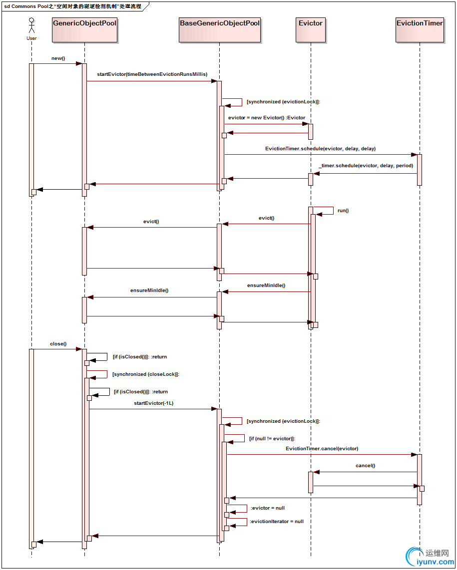

  • 在启动时,创建一个新的"驱逐者线程"(Evictor),并使用"驱逐者定时器"(EvictionTimer)进行调度
  • 进入真正地"空闲池对象"的驱逐检测操作(evict())
  下图是“空闲对象的驱逐检测机制”处理流程的时序图(阅读代码时结合着看可以加深理解):

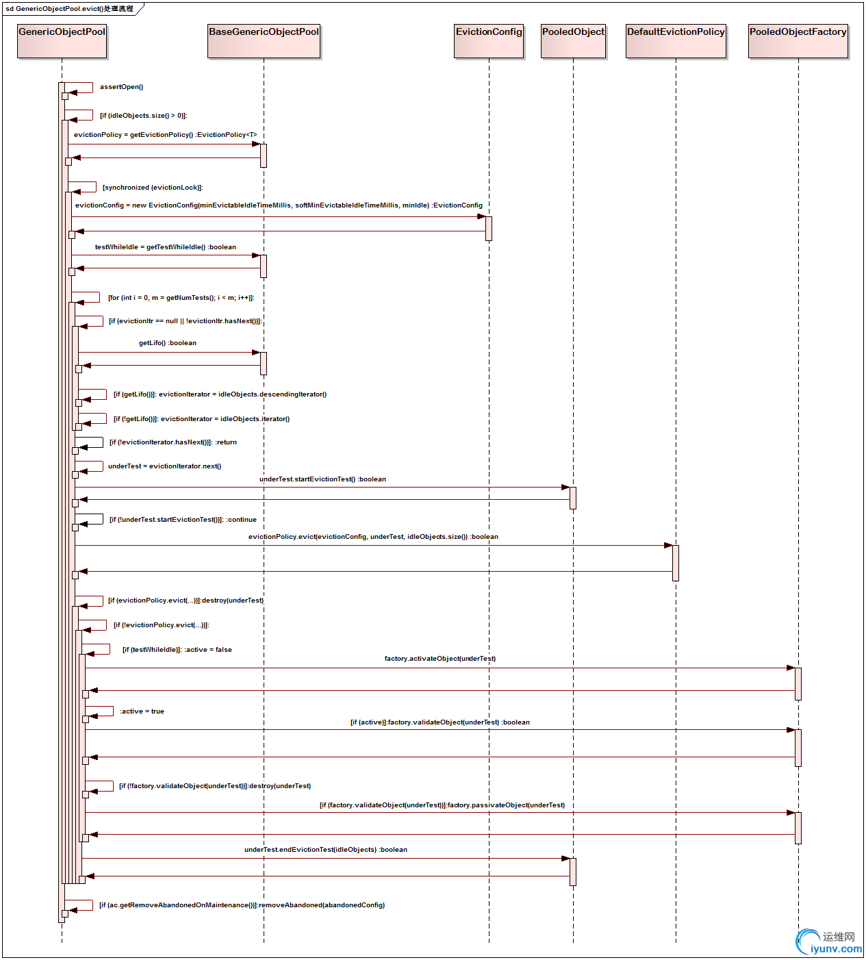

  GenericObjectPool.evict() 处理流程的时序图:

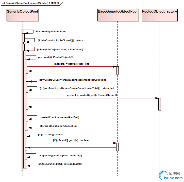

  GenericObjectPool.ensureMinIdle()处理流程的时序图:
  一、启动“空闲对象的驱逐者线程”(startEvictor(...))共有2个入口
  1. GenericObjectPool 构造方法
GenericObjectPool(...):初始化"池对象工厂",设置"对象池配置",并启动"驱逐者线程"。
* 使用特定的配置来创建一个新的"通用对象池"实例。
* @param factory   The object factory to be used to create object instances
*                  used by this pool (用于创建池对象实例的对象工厂)
* @param config    The configuration to use for this pool instance. (用于该对象池实例的配置信息)
*                  The configuration is used by value. Subsequent changes to
*                  the configuration object will not be reflected in the
*                  pool. (随后对配置对象的更改将不会反映到池中)
public GenericObjectPool(PooledObjectFactory<T> factory,
GenericObjectPoolConfig config) {
super(config, ONAME_BASE, config.getJmxNamePrefix());
if (factory == null) {
jmxUnregister(); // tidy up
throw new IllegalArgumentException("factory may not be null");
this.factory = factory;
this.setConfig(config);
// 启动"驱逐者线程"
startEvictor(this.getTimeBetweenEvictionRunsMillis());

2. ensureMinIdle():试图确保配置的对象池中可用"空闲池对象"实例的最小数量。

// Re-create idle instances. (重新创建"空闲池对象"实例)
try {
// 2. 试图确保配置的对象池中可用"空闲池对象"实例的最小数量
ensureMinIdle(); // 抽象方法

  三、"驱逐者线程"和"驱逐者定时器"都准备就绪,现在真正地开始"空闲池对象"的驱逐检测操作(evict()
BaseGenericObjectPool.evict():驱逐检测操作的抽象声明
* 执行{@link numTests}个空闲池对象的驱逐测试,驱逐那些符合驱逐条件的被检测对象。
* <p>
* 如果{@code testWhileIdle}为{@code true},则被检测的对象在访问期间是有效的(无效则会被删除);
* 否则,仅有那些池对象的空闲时间超过{@code minEvicableIdleTimeMillis}会被删除。
* @throws Exception when there is a problem evicting idle objects. (当这是一个有问题的驱逐空闲池对象时,才会抛出Exception异常。)
public abstract void evict() throws Exception;
GenericObjectPool.evict():"通用对象池"的驱逐检测操作实现
核心实现逻辑:
1. 确保"对象池"还打开着
2. 获取"驱逐回收策略"
3. 获取"驱逐配置"
4. 对所有待检测的"空闲对象"进行驱逐检测
4.1 初始化"驱逐检测对象(空闲池对象)的迭代器"
4.2 将"池对象"标记为"开始驱逐状态"
4.3 进行真正的"驱逐检测"操作(EvictionPolicy.evict(...)
4.3.1 如果"池对象"是可驱逐的,则销毁它
4.3.2 否则,是否允许空闲时进行有效性测试
4.3.2.1 先激活"池对象"
4.3.2.2 使用PooledObjectFactory.validateObject(PooledObject)进行"池对象"的有效性校验
4.3.2.2.1 如果"池对象"不是有效的,则销毁它
4.3.2.2.2 否则,还原"池对象"状态
4.3.2.3 通知"空闲对象队列",驱逐测试已经结束
5. 是否要移除"被废弃的池对象"

@Override
public void evict() throws Exception {
// 1. 确保"对象池"还打开着
this.assertOpen();
if (idleObjects.size() > 0) {
PooledObject<T> underTest = null; // 测试中的池对象
// 2. 获取"驱逐回收策略"
EvictionPolicy<T> evictionPolicy = this.getEvictionPolicy();
synchronized (evictionLock) { // 驱逐锁定
// 3. 获取"驱逐配置"
EvictionConfig evictionConfig = new EvictionConfig(
this.getMinEvictableIdleTimeMillis(),
this.getSoftMinEvictableIdleTimeMillis(),
this.getMinIdle()
// 4. 对所有待检测的"空闲对象"进行驱逐检测
for (int i = 0, m = this.getNumTests(); i < m; i++) {
// 4.1 初始化"驱逐检测对象(空闲池对象)的迭代器"
if (evictionIterator == null || !evictionIterator.hasNext()) { // 已对所有空闲对象完成一次遍历
// 根据"对象池使用行为"赋值驱逐迭代器
if (this.getLifo()) {
evictionIterator = idleObjects.descendingIterator();
} else {
evictionIterator = idleObjects.iterator();
if (!evictionIterator.hasNext()) {
// Pool exhausted, nothing to do here (对象池被耗尽,无可用池对象)
return;
try {
underTest = evictionIterator.next();
} catch (NoSuchElementException nsee) {
// Object was borrowed in another thread (池对象被其它请求线程借用了)
// Don't count this as an eviction test so reduce i;
i--;
evictionIterator = null;
continue;
// 4.2 将"池对象"标记为"开始驱逐状态"
if (!underTest.startEvictionTest()) {
i--;
continue;
boolean testWhileIdle = this.getTestWhileIdle(); // 是否要在对象空闲时测试有效性
// 4.3 进行真正的"驱逐检测"操作(EvictionPolicy.evict(...))
if (evictionPolicy.evict(evictionConfig, underTest,
idleObjects.size())) {
// 4.3.1 如果"池对象"是可驱逐的,则销毁它
this.destroy(underTest);
destroyedByEvictorCount.incrementAndGet();
} else {
// 4.3.2 否则,是否允许空闲时进行有效性测试
if (testWhileIdle) { // 允许空闲时进行有效性测试
// 4.3.2.1 先激活"池对象"
boolean active = false;
try {
factory.activateObject(underTest);
active = true;
} catch (Exception e) {
// 4.3.2.2 使用PooledObjectFactory.validateObject(PooledObject)进行"池对象"的有效性校验
if (active) {
if (!factory.validateObject(underTest)) {
// 4.3.2.2.1 如果"池对象"不是有效的,则销毁它
} else {
try {
// 4.3.2.2.2 否则,还原"池对象"状态
factory.passivateObject(underTest);
// 4.3.2.3 通知"空闲对象队列",驱逐测试已经结束
if (!underTest.endEvictionTest(idleObjects)) {
// TODO - May need to add code here once additional
// states are used
// 5. 是否要移除"被废弃的池对象"
AbandonedConfig ac = this.abandonedConfig;
if (ac != null && ac.getRemoveAbandonedOnMaintenance()) {
this.removeAbandoned(ac);

 GenericObjectPool.ensureMinIdle():"确保对象池中可用"空闲池对象"实例的最小数量"实现
    @Override
void ensureMinIdle() throws Exception {
this.ensureIdle(this.getMinIdle(), true);

* 试图确保对象池中存在的{@code idleCount}个空闲实例。
* <p>
* 创建并添加空闲实例,直到空闲实例数量({@link #getNumIdle()})达到{@code idleCount}个,
* 或者池对象的总数(空闲、检出、被创建)达到{@link #getMaxTotal()}。
* 如果{@code always}是false,则不会创建实例,除非线程在等待对象池中的实例检出。
* @param idleCount the number of idle instances desired (期望的空闲实例数量)
* @param always true means create instances even if the pool has no threads waiting
* (true意味着即使对象池没有线程等待,也会创建实例)
* @throws Exception if the factory's makeObject throws
private void ensureIdle(int idleCount, boolean always) throws Exception {
if (idleCount < 1 || this.isClosed() || (!always && !idleObjects.hasTakeWaiters())) {
return;
while (idleObjects.size() < idleCount) {
PooledObject<T> p = this.create();
if (p == null) {
// Can't create objects (不能创建对象), no reason to think another call to
// create will work. Give up.
break;
// "新的池对象"可以立刻被使用
if (this.getLifo()) { // LIFO(后进先出)
idleObjects.addFirst(p);
} else { // FIFO(先进先出)
idleObjects.addLast(p);
* 尝试着创建一个新的包装的池对象。
* @return The new wrapped pooled object
* @throws Exception if the object factory's {@code makeObject} fails
private PooledObject<T> create() throws Exception {
// 1. 对象池是否被耗尽判断
int localMaxTotal = getMaxTotal();
long newCreateCount = createCount.incrementAndGet();
if (localMaxTotal > -1 && newCreateCount > localMaxTotal ||
newCreateCount > Integer.MAX_VALUE) {
createCount.decrementAndGet();
return null; // 没有池对象可创建
final PooledObject<T> p;
try {
// 2. 使用PooledObjectFactory.makeObject()来制造一个新的池对象
p = factory.makeObject();
throw e;
if (ac != null && ac.getLogAbandoned()) {
p.setLogAbandoned(true);
createdCount.incrementAndGet();
// 3. 将新创建的池对象追加到"池的所有对象映射表"中
allObjects.put(p.getObject(), p);
return p;
  3.1 "驱逐回收策略"实现
EvictionConfig:"驱逐回收策略"配置信息
* 此类用于将对象池的配置信息传递给"驱逐回收策略({@link EvictionPolicy})"实例。
* <p>
* <font color="red">此类是不可变的,且是线程安全的。</font>
* @since 2.0
public class EvictionConfig {
// final 字段修饰保证其不可变性
/** 池对象的最大空闲驱逐时间(当池对象的空闲时间超过该值时,立马被强制驱逐掉) */
private final long idleEvictTime;
/** 池对象的最小空闲驱逐时间(当池对象的空闲时间超过该值时,被纳入驱逐对象列表里) */
private final long idleSoftEvictTime;
/** 对象池的最小空闲池对象数量 */
private final int minIdle;
* 创建一个新的"驱逐回收策略"配置实例。
* <p>
* <font color="red">实例是不可变的。</font>
* @param poolIdleEvictTime Expected to be provided by (池对象的最大空闲驱逐时间(ms))
*        {@link BaseGenericObjectPool#getMinEvictableIdleTimeMillis()}
* @param poolIdleSoftEvictTime Expected to be provided by (池对象的最小空闲驱逐时间(ms))
*        {@link BaseGenericObjectPool#getSoftMinEvictableIdleTimeMillis()}
* @param minIdle Expected to be provided by (对象池的最小空闲池对象数量)
*        {@link GenericObjectPool#getMinIdle()} or
*        {@link GenericKeyedObjectPool#getMinIdlePerKey()}
public EvictionConfig(long poolIdleEvictTime, long poolIdleSoftEvictTime,
int minIdle) {
if (poolIdleEvictTime > 0) {
idleEvictTime = poolIdleEvictTime;
} else {
idleEvictTime = Long.MAX_VALUE;
if (poolIdleSoftEvictTime > 0) {
idleSoftEvictTime = poolIdleSoftEvictTime;
} else {
idleSoftEvictTime  = Long.MAX_VALUE;
this.minIdle = minIdle;
* 获取"池对象的最大空闲驱逐时间(ms)"。
* <p>
* 当池对象的空闲时间超过该值时,立马被强制驱逐掉。
* <p>
* How the evictor behaves based on this value will be determined by the
* configured {@link EvictionPolicy}.
* @return The {@code idleEvictTime} in milliseconds
public long getIdleEvictTime() {
return idleEvictTime;
* 获取"池对象的最小空闲驱逐时间(ms)"。
* <p>
* 当池对象的空闲时间超过该值时,被纳入驱逐对象列表里。
* <p>
* @return The (@code idleSoftEvictTime} in milliseconds
public long getIdleSoftEvictTime() {
return idleSoftEvictTime;
* 获取"对象池的最小空闲池对象数量"。
* <p>
* @return The {@code minIdle}
public int getMinIdle() {
return minIdle;
EvictionPolicy<T>:"驱逐回收策略"声明
* 为了提供对象池的一个自定义"驱逐回收策略",
* 使用者必须提供该接口的一个实现(如{@link DefaultEvictionPolicy})。
* @param <T> the type of objects in the pool (对象池中对象的类型)
* @since 2.0
public interface EvictionPolicy<T> {
* 一个对象池中的空闲对象是否应该被驱逐,调用此方法来测试。(驱逐行为声明)
* @param config    The pool configuration settings related to eviction (与驱逐相关的对象池配置设置)
* @param underTest The pooled object being tested for eviction (正在被驱逐测试的池对象)
* @param idleCount The current number of idle objects in the pool including
*                      the object under test (当前对象池中的空闲对象数,包括测试中的对象)
* @return <code>true</code> if the object should be evicted, otherwise
*             <code>false</code> (如果池对象应该被驱逐掉,就返回{@code true};否则,返回{@code false}。)
boolean evict(EvictionConfig config, PooledObject<T> underTest,
int idleCount);
DefaultEvictionPolicy<T>:提供用在对象池的"驱逐回收策略"的默认实现,继承自EvictionPolicy<T>
* 提供用在对象池的"驱逐回收策略"的默认实现,继承自{@link EvictionPolicy}。
* <p>
* 如果满足以下条件,对象将被驱逐:
* <ul>
* <li>池对象的空闲时间超过{@link GenericObjectPool#getMinEvictableIdleTimeMillis()}
* <li>对象池中的空闲对象数超过{@link GenericObjectPool#getMinIdle()},且池对象的空闲时间超过{@link GenericObjectPool#getSoftMinEvictableIdleTimeMillis()}
* </ul>
* @since 2.0
public class DefaultEvictionPolicy<T> implements EvictionPolicy<T> {
* 如果对象池中的空闲对象是否应该被驱逐,调用此方法来测试。(驱逐行为实现)
@Override
public boolean evict(EvictionConfig config, PooledObject<T> underTest,
int idleCount) {
if ((idleCount > config.getMinIdle() &&
underTest.getIdleTimeMillis() > config.getIdleSoftEvictTime())
|| underTest.getIdleTimeMillis() > config.getIdleEvictTime()) {
return true;
return false;
  其他相关实现
