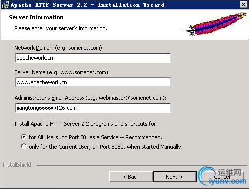

  Web服务器安装Apache2.2.22版本:
  网络域名和服务器名我是随便输入的。
  接下来选择自定义安装,我选择的是:D:\JavaWorkSpace\Apache2.2\

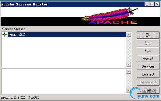

  安装完成后Apache服务器自动启动:

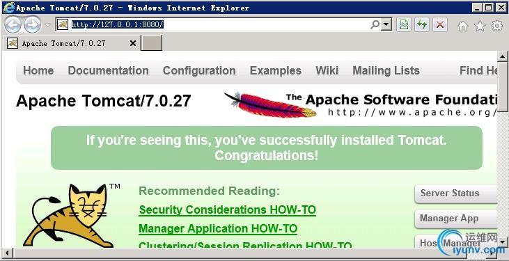

  接下来说说Tomcat7,我什么也不配置,按照默认的8080端口使用
  当然我的Tomcat7是可以使用的:

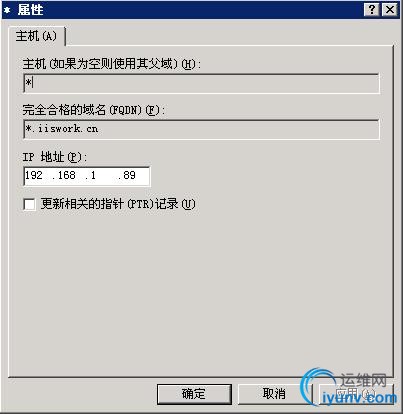

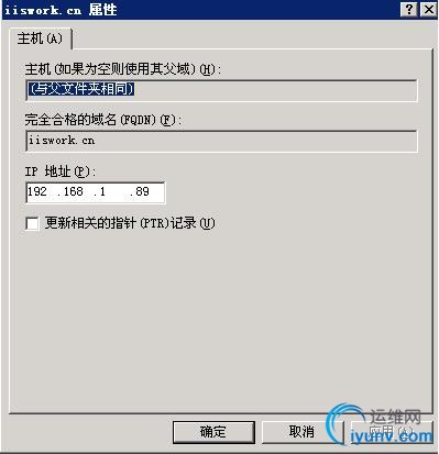

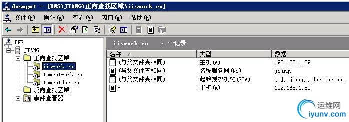

  要想使以上域名能够正确解析还要在域名服务器注册这些域名,如下:
  注意每个正向查找区域里面都配置有两个主机,他们一个是与IP绑定的与父文件夹相同的主机
  另一个是为了支持域名泛解析用的与IP绑定的名称为*号的主机。
  所谓泛解析就是当你在域名前面补充上任何名字的二级域名的时候,那么DNS都解析到相同的IP地址,以这里为例,你将来输入iiswork.cnabc.iiswork.cnxxyy.iiswork.cn都会被解析到192.168.189这个服务器地址。
