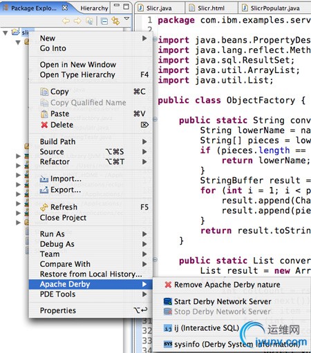

  • 单击 Project > Add Apache Derby Nature 进入 Derby 梦幻世界。这样做将把四个库文件添加到项目 classpath 中并为您提供对 ij 命令行提示符的访问权。
  图 1 显示了添加了 Derby Nature 之后的 Derby 菜单。
图 1. Eclipse Derby 菜单
