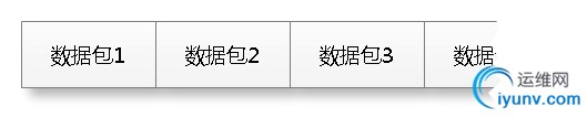

上面说了mina对编解码的支持,在解码过程中,不得不面对的一个问题就是TCP的粘包和断包,先说下什么是粘包和断包。
TCP通讯是面向数据流的通讯,我们将数据流理解为一支竹竿,数据包就相当于竹竿中的每一节,那么我们的解码过程就相当于对竹竿进行分解的过程。竹竿就是多个数据包的“粘包”,断包就是指竹节中间断开,我们需要将它拼接成为一个完整的竹节,如果不能拼接起来就要废弃这部分。
粘包:
断包:
对粘包的处理相对比较简单,只需要依据数据包的格式进行数据流的分割即可;对于断包的处理我们需要将断包的数据保存起来,等待接收下次的数据进行拼接。
