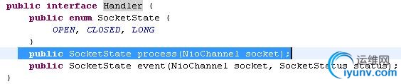

  • 在NioEndpoint类中,有一个内部接口Handle,该接口定义如下:
  • 在Http11NioProtocol类中实现了Handle这个内部接口,并调用Http11NioProcessor类(该类实现了ActionHook回调接口)。在Response类中会调用ActionHook实现类的相关方法的,Response类的action方法如下:
