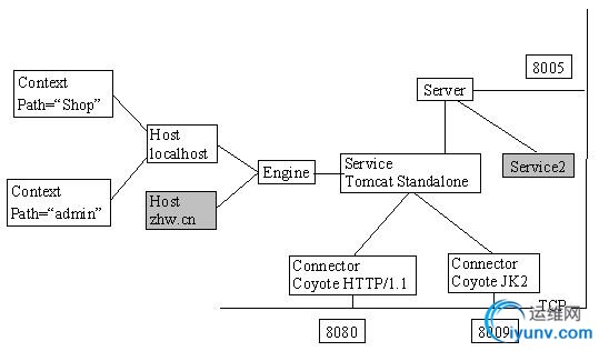

  tomcat的组件结构2007-05-23 18:11Tomcat是一个基于组件的服务器,它的构成组件都是可配置的,其中最外层的组件是Catalina Servlet容器,其他的组件按照一定的格式要求配置在这个顶层容器中。
Tomcat的各个组件是在<TOMCAT_HOME>\conf\server.xml文件中配置的,Tomcat服务器默认情况下对各种组件都有默认的实现,下面通过分析server.xml文件来理解Tomcat的各个组件是如何组织的。server.xml文件的基本组成结构如下。
<Server>                     顶层类元素:一个配置文件中只能有一个<Server>元素,可包含多个Service。
    <Service>                顶层类元素:本身不是容器,可包含一个Engine,多个Connector。
        <Connector/>         连接器类元素:代表通信接口。
           <Engine>   容器类元素:为特定的Service组件处理所有客户请求,可包含多个Host。
              <Host>    容器类元素:为特定的虚拟主机处理所有客户请求,可包含多个Context。
                 <Context>   容器类元素:为特定的Web应用处理所有客户请求。
                 </Context>
               </Host>
              </Engine>
     </Service>
</Server>
以上的类XML的代码就是server.xml文件的基本组成结构,一个元素代表一个组件。下面分别介绍这些组件。

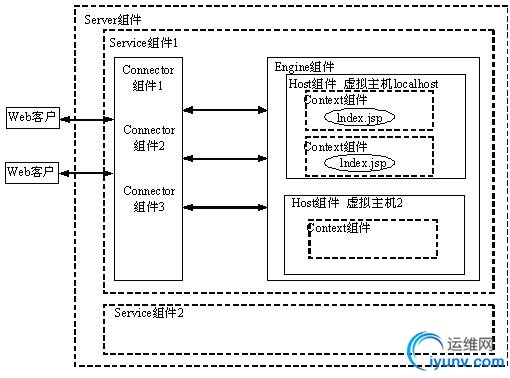

上面介绍的3个组件本身并不能处理客户请求,也不能生成响应。在Tomcat中只有3个组件是可以处理客户请求并生成响应的,这3个组件分别是Engine、Host和Context组件。这3个组件分别代表了不同的服务范围,通过嵌套关系可以知道3个组件的范围有如下的关系:Engine>Host>Context。
    Engine组件下可以包含多个Host组件,它为特定的Service组件处理所有客户请求。
    一个Host组件代表一个虚拟主机,一个虚拟主机中可以包含多个Web应用(Context组件)。
    Context组件代表一个Web应用。
Tomcat的各个组件关系,可以用下图描述。
一个Java Web application在Tomcat中与一个Context元素对应,也就是说一个Context元素定义了一个Java Web application,它们是一一对应的关系。
