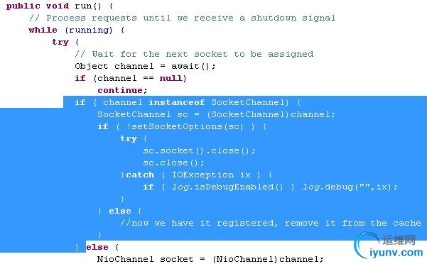

  • 在线程池的Worker线程的run方法中有这么几句: DSC0007.jpg
  在setSocketOptions方法中,首先将socket配置成非阻塞模式:
  在setSocketOptions方法中,最后调用getPoller0().register(channel);一句为SocketChannel注册READ事件,register方法代码如下(注意:这是Poller线程的方法):

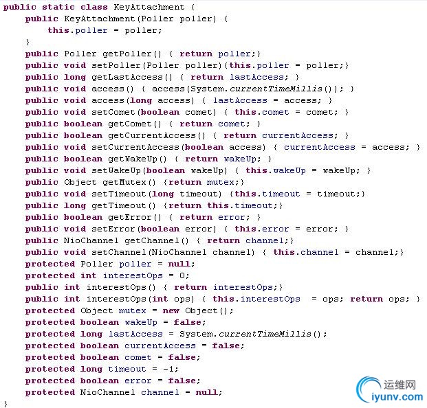

  其中attachment的结构如下,它可以看做是一个共享的数据结构:

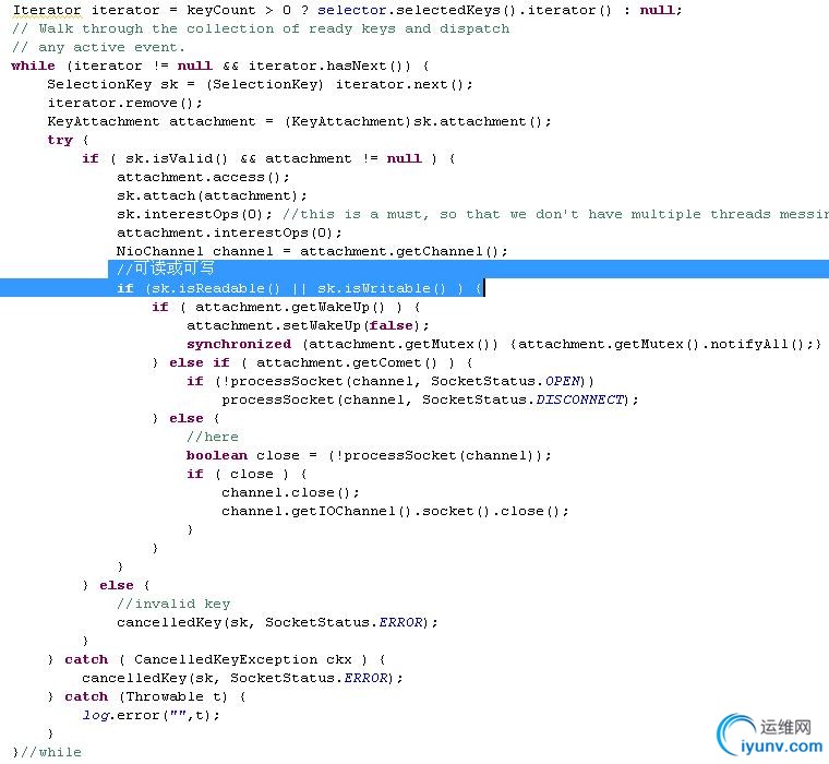

  • 在上面说的setSocketOptions方法中调用Poller线程的register方法注册读事件之后,当READ准备就绪之后,就开始读了。下面代码位于Poller线程的run方法之中: DSC00011.jpg
  • 可以看到,可读之后调用processSocket方法,该方法将读处理操作委拖给线程池处理(注意此时加入到线程池的是NioChannel,不是SocketChannel): DSC00012.jpg
