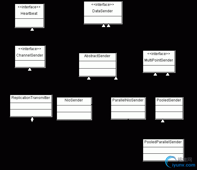

  上次说了NioReceiver,这次看看NioSender,NioSender的体系结构比较复杂的,但感觉不用这么复杂,先看下类图:
  这里觉得ParallelNioSender和PooledParallelSender之间有一个类可以去掉,如去了PooledParallelSender,PooledSender类设计成接口,这样的话会比较简洁.
  ChannelCoordinator使用的是PooledParallelSender,最后面最重要的是还是NioSender。
