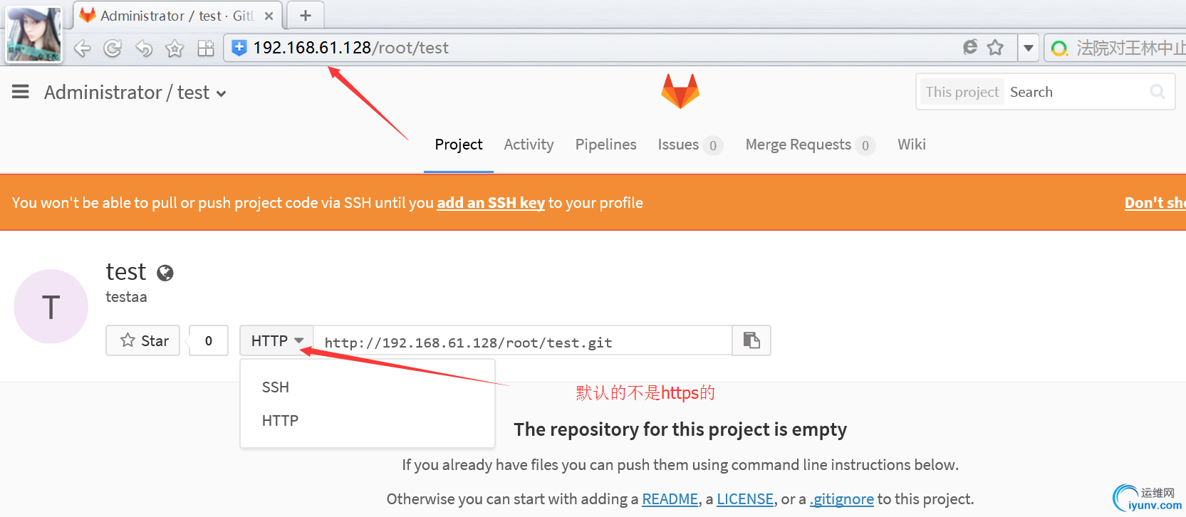

上次安装了gitlab 但是不是https现在需要全民https了今天就给大家配置https。(默认的不是https的访问登陆和git也不https的)

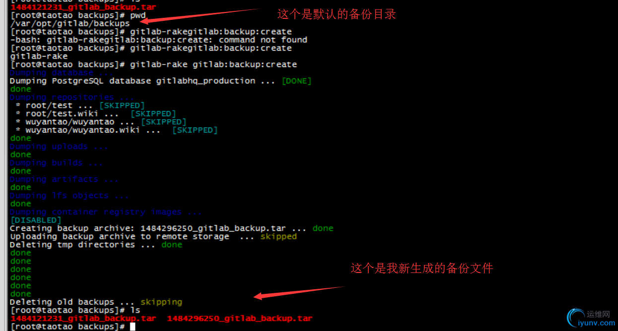

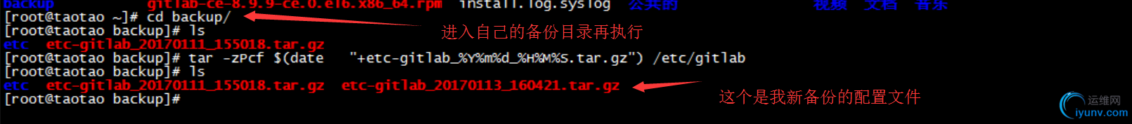

先备份一下咱们的配置和文件,以防咱们修改错误回退
备份配置直接执行,先进入自己的备份目录.
tar -zPcf$(date  "+etc-gitlab_%Y%m%d_%H%M%S.tar.gz") /etc/gitlab
备份文件,默认在 /var/opt/gitlab/backup目录不知道可以看配置文件
gitlab_rails['backup_path']= "/var/opt/gitlab/backups" 的属性
如果出问题直接就可以恢复原装
恢复:停止数据库服务执行恢复指定文件编号
gitlab-ctl stop unicorn
gitlab-ctl stop sidekiq
gitlab-rake  gitlab:backup:restore BACKUP=1484296250
输入yes就行了
之后把服务重启下:gitlab-ctl  restart 就行了

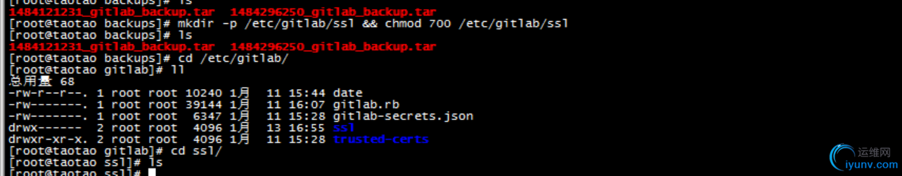

建立证书并设置权限,必须是这个权限:
mkdir -p/etc/gitlab/ssl && chmod 700 /etc/gitlab/ssl && cd/etc/gitlab/ssl

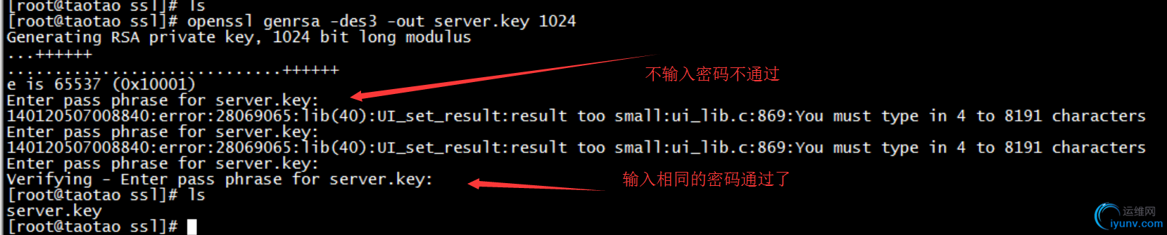

创建服务器私钥,命令会让你输入一个口令:(最好不要输入密码,好像不输入不通过,我输入1234之后再用命令把这个密码取消)
openssl genrsa-des3 -out server.key 1024

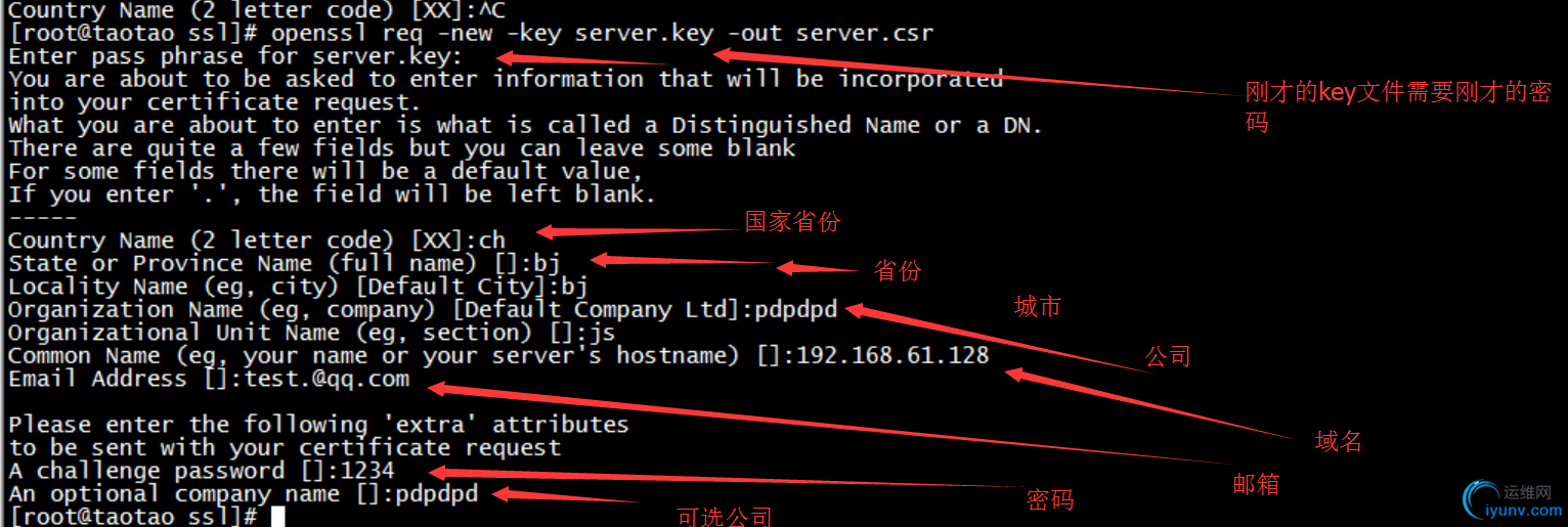

创建签名请求的证书(CSR):
openssl req -new-key server.key -out server.csr
需要输入刚才的密码,国家省份城市域名邮箱等信息
最后就生成了两个文件

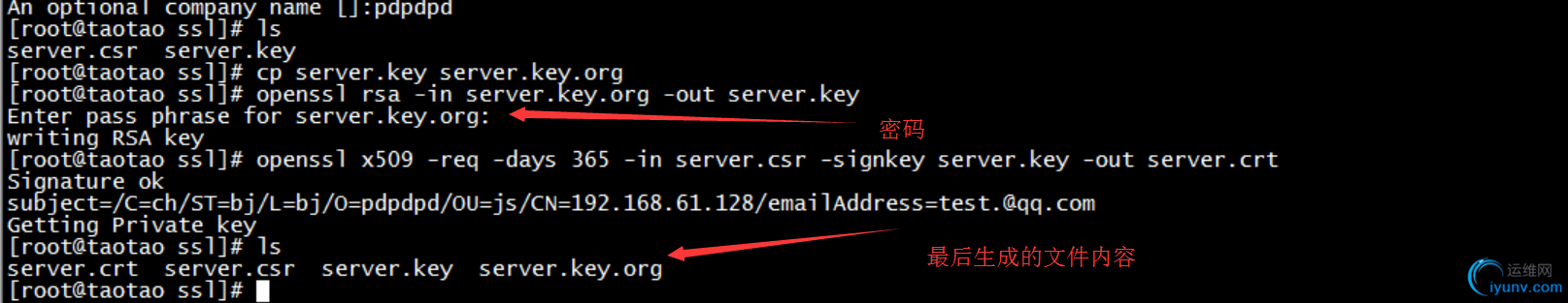

先备份刚才的csr文件
cp server.keyserver.key.org
去除命令,直接覆盖了server.key了
openssl rsa -inserver.key.org -out server.key
最后标记证书使用上述私钥和CSR:(把csr标记后转换成了crt nginx要用key和crt文件)
openssl x509 -req-days 365 -in server.csr -signkey server.key -out server.crt

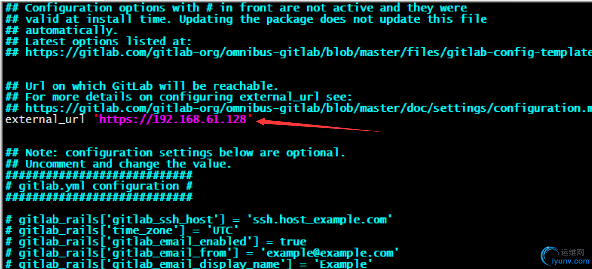

直接修改gitlab的配置文件在运行gitlab-ctl reconfigure ,这个命令会把自己配置的文件导入到nginx的配置文件,运行这个命令会让nginx配置变化可以看下:
Vim /etc/gitlab/gitlab.rb
需要修改的配置:
external_url"https://192.168.61.128"
nginx['redirect_http_to_https']= true
nginx['ssl_certificate']= "/etc/gitlab/ssl/server.crt"
nginx['ssl_certificate_key']= "/etc/gitlab/ssl/server.key"

以上全部完成之后, 使用gitlab-ctl restart(来重启所有服务), 即可使用HTTPS访问GitLab了,那个证书风险是因为咱们的https不是证书机构颁发的。
重启完成后咱们要看下nginx的配置key和crt路径对否。
下面是效果:

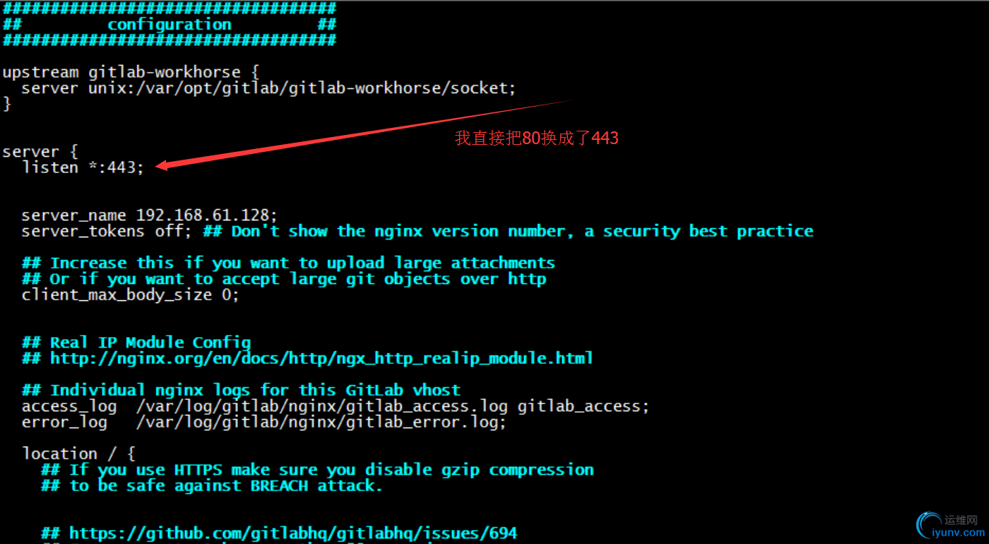

我之前看了好多人的配置,他们是要自己修改nginx的配置,
先配置nginx来支持https
默认配置文件目录/var/opt/gitlab/nginx/conf
gitlab-http.conf  nginx.conf 这两个都需要配置
先配置gitlab-http.conf listen端口换成了443
增加内容为:

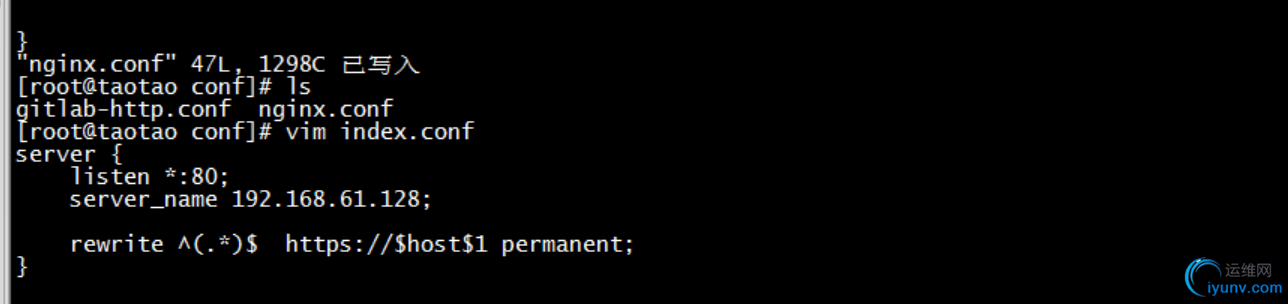

增加一个配置文件用来HTTP跳转HTTPS:
/var/opt/gitlab/nginx/conf/index.conf
server {
    listen *:80;
    server_name 192.168.61.128;
    rewrite ^(.*)$  https://$host$1 permanent;

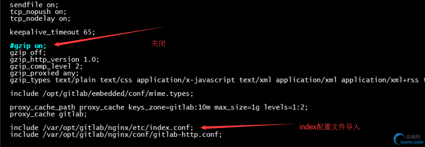

最后修改/var/opt/gitlab/nginx/conf/nginx.conf配置文件, 在其中加入以下内容, 来载入刚才的配置文件index.conf(需要把 gzip off 关闭;):
include/var/opt/gitlab/nginx/conf/index.conf;

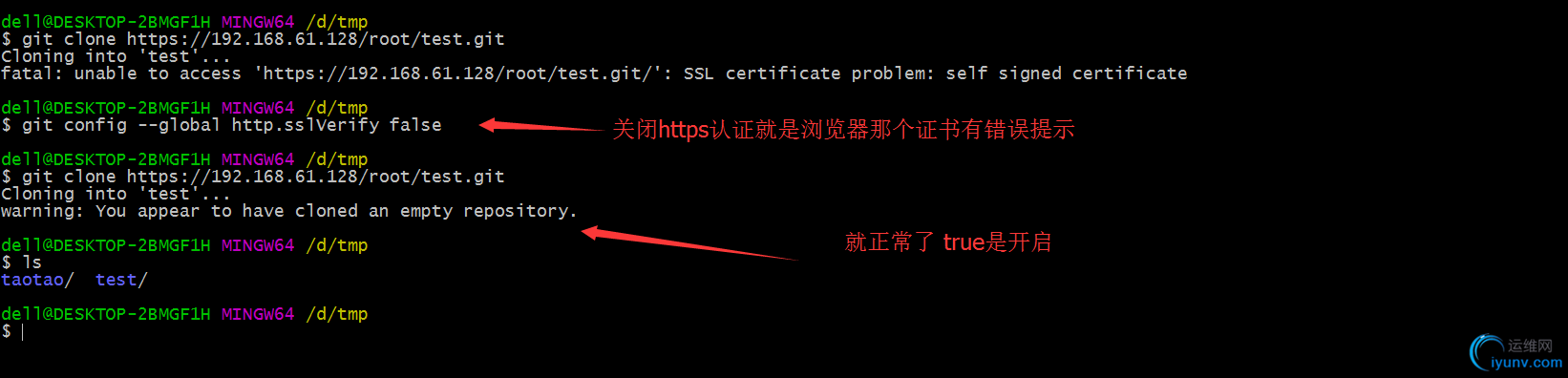

用git命令clone的时候
git clone https://192.168.61.128/root/test.git
出现错误:
fatal: destination path 'test' already exists and is not an empty directory.
git config --global http.sslVerify false 关闭就可以clone, 就是咱们证书不是认证机构发的原因
git config --global http.sslVerify true  开启
到这里今天的https就算完成了。很晚了,2017年1月14日 00:45:39 睡觉啦
