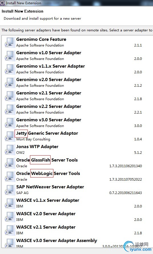

WTP支持几乎所有Web应用服务器,支持的Web应用服务器种类请看下图。
如果不包括你想要的Web应用服务器,可以点击图片中的“Download additional serer adapters”添加支持其它的Web应用服务器,种类很丰富。
WTP本身的Web应用服务器管理功能功能挺多,相驾驭它还是有点复杂的,下面就学习如何驾驭它。

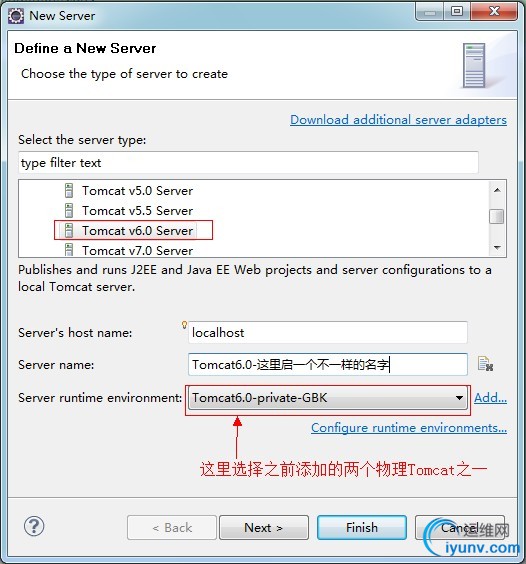

2、在Eclipse中配置上这两个Tomcat,如下图:
三、创建Wtp的Tomcat管理配置项目
打开Eclipse的Servers视图。在空白处右击,选“New”--"Server",用于创建Wtp的Tomcat管理配置。

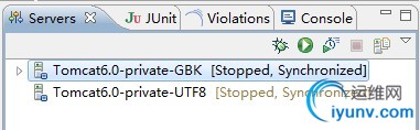

我这里,添加了两个 Wtp的Tomcat server管理配置项目。
删除   Wtp的Tomcat server管理配置项目时, 要停止所有的Tomcat server 才能成功,不然有报错,有残留。
同时在“包视图”也多了一个叫Servers的“项目”,它与我们自己开发的项目是并列的。其中Tomcat的配置文件都在这里。已后想修改Tomcat的配置文件,就应该在这里修改,不要直接修改原Tomcat安装目录的配置文件。
