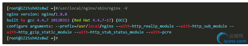

zabbix agentd客户端上,查看nginx是否加载了–with-http_stub_status_module。因为zabbix监控nginx是根据nginx的Stub Status模块,抓取Status模块所提供的数据。假如以前没开启,现在想启用StubStatus 模块,在编译nginx 的时候要加上参数 –with-http_stub_status_module,执行./configure && make就可以了,不用make install。不过,一般情况下都是安装了的。
检查with-http_stub_status_module有没有安装

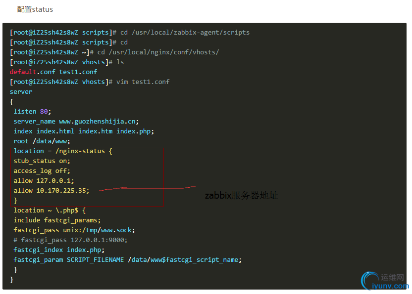

nginx status 开启方法:
server { ... location /status { stub_status on; access_log off; allow 123.123.123.123; # zabbix服务器IP地址,一般是内网地址。 allow 127.0.0.1; deny all; }在nginx配置文件中:
启动nginx
[iyunv@iZ25sh42s8wZ vhosts]# /usr/local/nginx/sbin/nginx -tnginx: the configuration file /usr/local/nginx/conf/nginx.conf syntax is oknginx: configuration file /usr/local/nginx/conf/nginx.conf test is successful[iyunv@iZ25sh42s8wZ vhosts]# /etc/init.d/nginx reloadReloading Nginx: [ OK ]

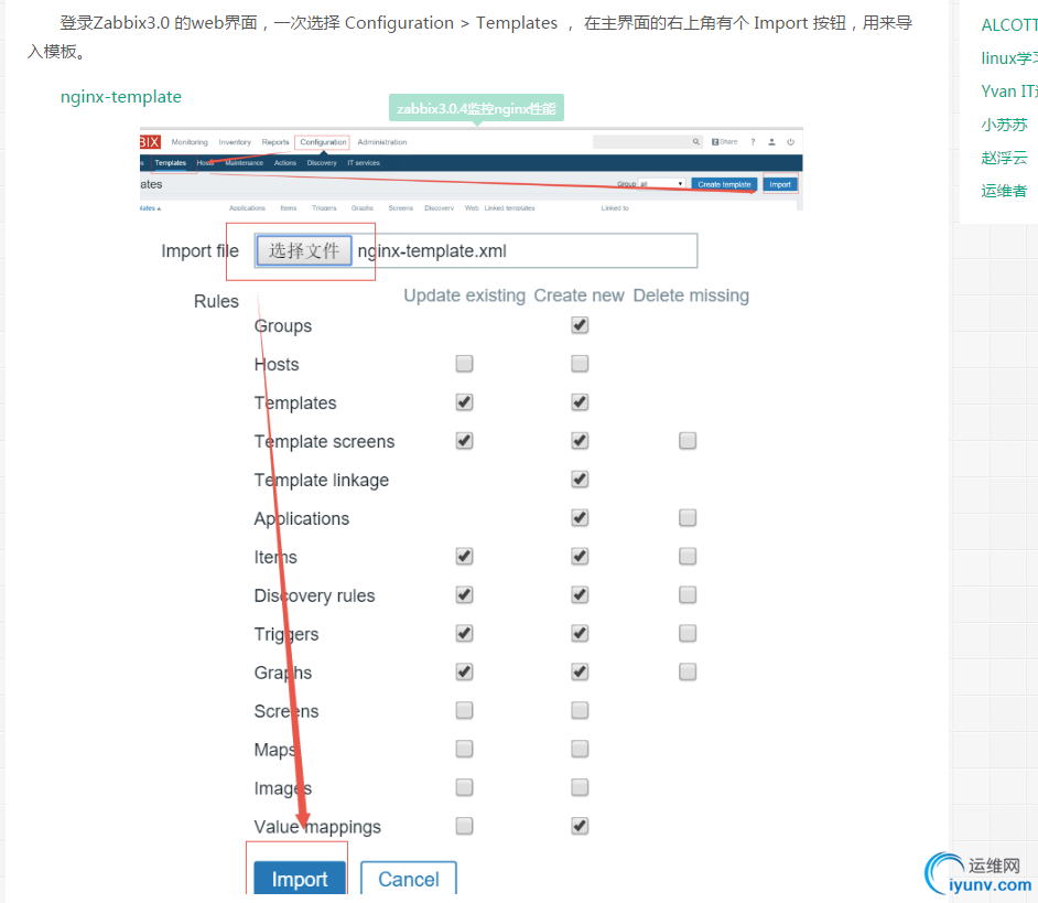

    模板文件比较长留一个下载地址https://github.com/jizhang/zabbix-templates/blob/master/nginx/nginx-template.xml
    在新建的主机--选择该模板。
