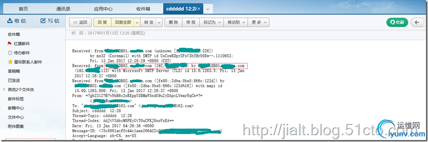

一、现象描述
      通过Exchange发送到公网的邮件,我们查看邮件头的时候,邮件头中会显示邮件路由的所有SMTP路径。这些路径中记录是邮件经过的所有SMTP服务器,这些路径中包含了服务器的FQDN和IP地址。而内部的服务器FQDN和IP地址这些信息泄露到公网不利于服务器安全(个人建议可以保留邮件头信息。下图显示的是默认请下发送邮件到163邮箱后,查看邮件头能够查看到内部Exchange服务器的FQDN和IP信息。如图。
              通过了解发现,发送到公网邮件的邮件头中之所以会显示内部Exchange服务器的FQDN和IP地址信息,是因为在发送连接器中默认开启了
Ms-Exch-Send-Headers-Routing  权限(Exchange发送到公网的邮件都是使用的是NT AUTHORITY\ANONYMOUS LOGON  验证方式),Ms-Exch-Send-Headers-Routing 会在邮件头中显示所有SMTP服务器的FQDN信息。

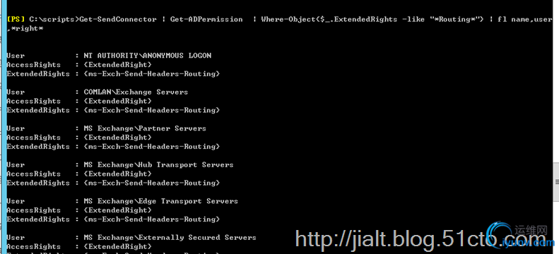

    在Exchange服务器上通过如下命令获取发送连接器的权限:
Get-SendConnector | Get-ADPermission  | Where-Object{$_.ExtendedRights -like "*Routing*"} | fl name,user,*right*

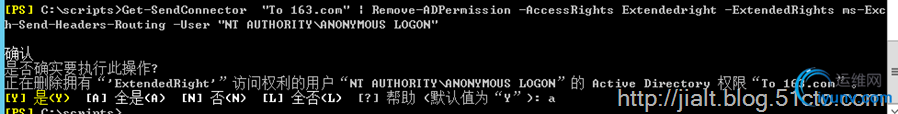

     我们如果要设置Exchange发送到公网的邮件隐藏内部Exchange的服务器信息,我们可以进行如下设置:
1、使用如下命令,删除接收连接器的ms-Exch-Send-Headers-Routing权限
操作如下:
Get-SendConnector  "To 163.com" | Remove-ADPermission -AccessRights Extendedright -ExtendedRights  ms-Exch-Send-Headers-Routing -User "NT AUTHORITY\ANONYMOUS LOGON"

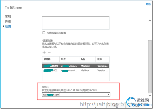

2、设定发送连接器的响应FQDN
          接下来,设置发送连接器的响应FQDN,这个FQDN将显示在邮件头。可以自定义显示的名称。下面的发送连接器To 163.com直接发送邮件到Internet。具体设置如图:

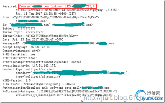

三、显示效果
1、给163.com发送一封测试邮件查看显示的邮件头效果
    我们看到邮件头中显示的是mx.contoso.com,为我们在发送连接器上设置的FQDN。

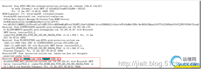

2、下面让Exchange发送到163.com的邮件通过Office 365的EOP进行转发
       通过Office 365转发后的邮件头显示效果,在邮件头中只显示了Exchange出口的公网IP地址信息,而不包含内部Exchange服务器信息。
