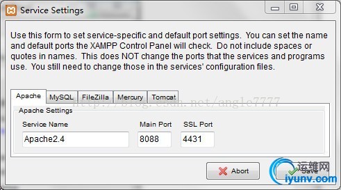

红色标注部分设置了其实端口,依次修改成
apache_server_port=8088
apache_server_ssl_port=4431

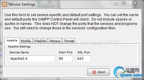

1、打开xampp-control.ini,找到
[ServicePorts]
Apache=80
ApacheSSL=443
MySQL=3306
FileZilla=21
FileZillaAdmin=14147
Mercury1=25
Mercury2=79
Mercury3=105
Mercury4=106
Mercury5=110
Mercury6=143
Mercury7=2224
TomcatHTTP=8080
TomcatAJP=8009
Tomcat=8005
修改成
Apache=8088
ApacheSSL=4431
修改它。。。。
修改成8088,4431
重新启动,搞定。不容易啊。
