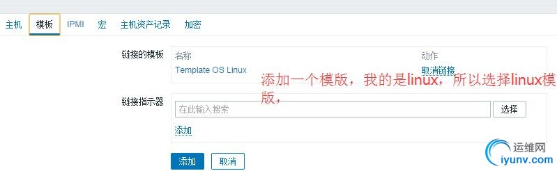

首先打开zabbix-web端,我们来创建一台监控主机,上节我们已经添加了node2的agent指向了server端
  • 打开web端 ,配置--主机--创建主机,完成后点击下面的添加

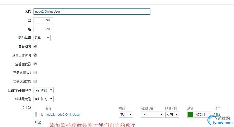

打开node2上的图形-创建图形,完毕后点击添加
可以看到多出来一个图形
