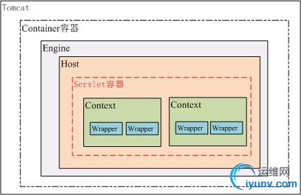

[size=1.166em]Tomcat 的容器等级中,Context 容器是直接管理 Servlet 在容器中的包装类 Wrapper,所以 Context 容器如何运行将直接影响 Servlet 的工作方式。
图 1 . Tomcat 容器模型
[size=1.166em]从上图可以看出 Tomcat 的容器分为四个等级,真正管理 Servlet 的容器是 Context 容器,一个 Context 对应一个 Web 工程,在 Tomcat 的配置文件中可以很容易发现这一点,如下:

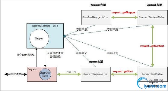

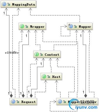

[size=1.166em]当用户从浏览器向服务器发起一个请求,通常会包含如下信息:http://hostname: port /contextpath/servletpath,hostname 和 port 是用来与服务器建立 TCP 连接,而后面的 URL 才是用来选择服务器中那个子容器服务用户的请求。那服务器是如何根据这个 URL 来达到正确的 Servlet 容器中的呢?
[size=1.166em]Tomcat7.0 中这件事很容易解决,因为这种映射工作有专门一个类来完成的,这个就是 org.apache.tomcat.util.http.mapper,这个类保存了 Tomcat 的 Container 容器中的所有子容器的信息,当 org.apache.catalina.connector. Request 类在进入 Container 容器之前,mapper 将会根据这次请求的 hostnane 和 contextpath 将 host 和 context 容器设置到 Request 的 mappingData 属性中。所以当 Request 进入 Container 容器之前,它要访问那个子容器这时就已经确定了。
图 9.Request 的 Mapper 类关系图
[size=1.166em]可能你有疑问,mapper 中怎么会有容器的完整关系,这要回到图 2 中 19 步 MapperListener 类的初始化过程,下面是 MapperListener 的 init 方法代码 :
清单 5. MapperListener.init
public void init() {
findDefaultHost();
Engine engine = (Engine) connector.getService().getContainer();
engine.addContainerListener(this);
Container[] conHosts = engine.findChildren();
for (Container conHost : conHosts) {
Host host = (Host) conHost;
if (!LifecycleState.NEW.equals(host.getState())) {
host.addLifecycleListener(this);
registerHost(host);
[size=1.166em]这段代码的作用就是将 MapperListener 类作为一个监听者加到整个 Container 容器中的每个子容器中,这样只要任何一个容器发生变化,MapperListener 都将会被通知,相应的保存容器关系的 MapperListener 的 mapper 属性也会修改。for 循环中就是将 host 及下面的子容器注册到 mapper 中。
图 10.Request 在容器中的路由图
[size=1.166em]上图描述了一次 Request 请求是如何达到最终的 Wrapper 容器的,我们现正知道了请求是如何达到正确的 Wrapper 容器,但是请求到达最终的 Servlet 还要完成一些步骤,必须要执行 Filter 链,以及要通知你在 web.xml 中定义的 listener。

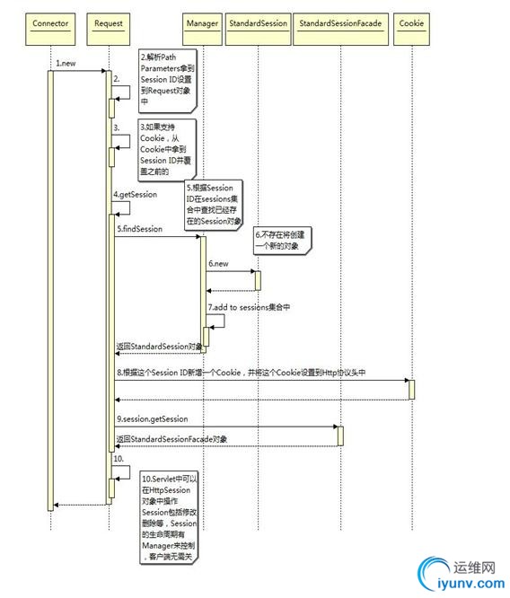

[size=1.166em]Session 与 Cookie 不管是对 Java Web 的熟练使用者还是初学者来说都是一个令人头疼的东西。Session 与 Cookie 的作用都是为了保持访问用户与后端服务器的交互状态。它们有各自的优点也有各自的缺陷。然而具有讽刺意味的是它们优点和它们的使用场景又是矛盾的,例如使用 Cookie 来传递信息时,随着 Cookie 个数的增多和访问量的增加,它占用的网络带宽也很大,试想假如 Cookie 占用 200 个字节,如果一天的 PV 有几亿的时候,它要占用多少带宽。所以大访问量的时候希望用 Session,但是 Session 的致命弱点是不容易在多台服务器之间共享,所以这也限制了 Session 的使用。
[size=1.166em]不管 Session 和 Cookie 有什么不足,我们还是要用它们。下面详细讲一下,Session 如何基于 Cookie 来工作。实际上有三种方式能可以让 Session 正常工作:
  • 基于 URL Path Parameter,默认就支持
  • 基于 Cookie,如果你没有修改 Context 容器个 cookies 标识的话,默认也是支持的
  • 基于 SSL,默认不支持,只有 connector.getAttribute("SSLEnabled") 为 TRUE 时才支持
[size=1.166em]第一种情况下,当浏览器不支持 Cookie 功能时,浏览器会将用户的 SessionCookieName 重写到用户请求的 URL 参数中,它的传递格式如 /path/Servlet;name=value;name2=value2? Name3=value3,其中“Servlet;”后面的 K-V 对就是要传递的 Path Parameters,服务器会从这个 Path Parameters 中拿到用户配置的 SessionCookieName。关于这个 SessionCookieName,如果你在 web.xml 中配置 session-config 配置项的话,其 cookie-config 下的 name 属性就是这个 SessionCookieName 值,如果你没有配置 session-config 配置项,默认的 SessionCookieName 就是大家熟悉的“JSESSIONID”。接着 Request 根据这个 SessionCookieName 到 Parameters 拿到 Session ID 并设置到 request.setRequestedSessionId 中。
[size=1.166em]请注意如果客户端也支持 Cookie 的话,Tomcat 仍然会解析 Cookie 中的 Session ID,并会覆盖 URL 中的 Session ID。
[size=1.166em]如果是第三种情况的话将会根据 javax.servlet.request.ssl_session 属性值设置 Session ID。
[size=1.166em]有了 Session ID 服务器端就可以创建 HttpSession 对象了,第一次触发是通过 request. getSession() 方法,如果当前的 Session ID 还没有对应的 HttpSession 对象那么就创建一个新的,并将这个对象加到 org.apache.catalina. Manager 的 sessions 容器中保存,Manager 类将管理所有 Session 的生命周期,Session 过期将被回收,服务器关闭,Session 将被序列化到磁盘等。只要这个 HttpSession 对象存在,用户就可以根据 Session ID 来获取到这个对象,也就达到了状态的保持。
图 11.Session 相关类图
[size=1.166em]上从图中可以看出从 request.getSession 中获取的 HttpSession 对象实际上是 StandardSession 对象的门面对象,这与前面的 Request 和 Servlet 是一样的原理。下图是 Session 工作的时序图:
图 12.Session 工作的时序图(查看大图)
