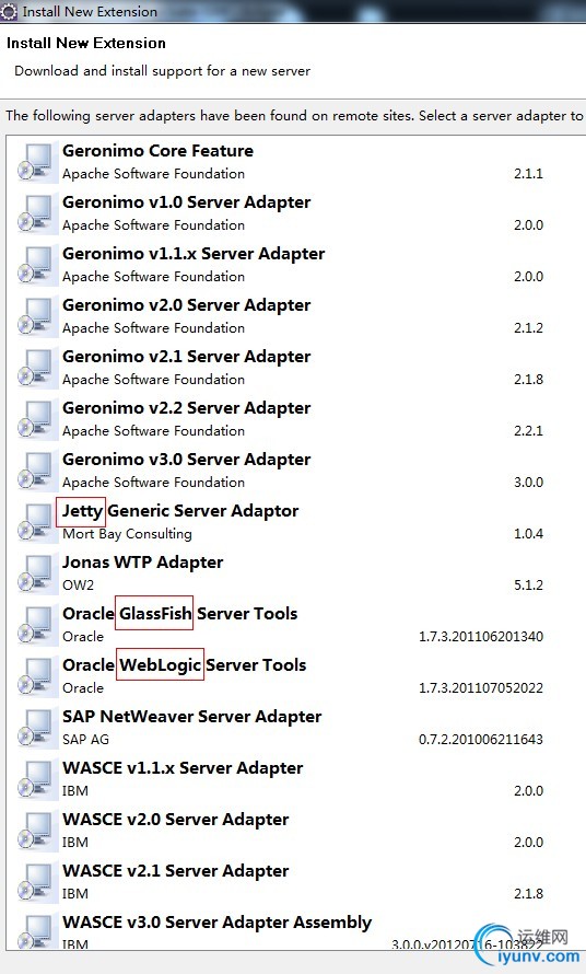

WTP支持几乎所有Web应用服务器,支持的Web应用服务器种类请看下图。
如果不包括你想要的Web应用服务器,可以点击图片中的“Download additional serer adapters”添加支持其它的Web应用服务器,种类很丰富。

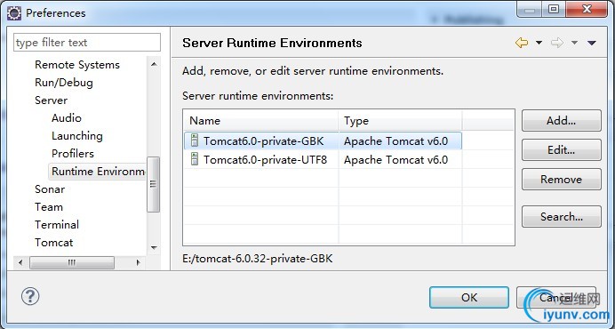

1、解压两个解压版的Tomcat6,到本地硬盘。
并行项目多,JNDI数据源不同,所以使用多个Tomcat
JDK,和JAVA_HOME环境变量已正确配置
2、在Eclipse中配置上这两个Tomcat,如下图:

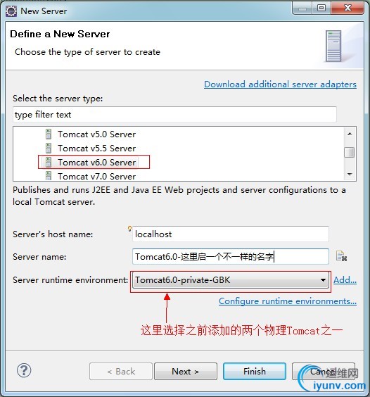

打开Eclipse的Servers视图。在空白处右击,选“New”--"Server",用于创建Wtp的Tomcat管理配置。
我这里,添加了两个 Wtp的Tomcat server管理配置项目。

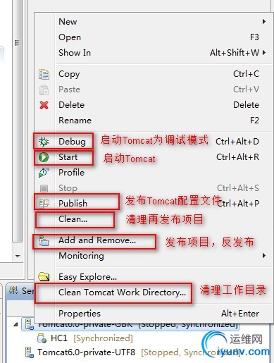

在Servers视图中, 右击 Wtp的Tomcat server管理配置项目,弹出菜单如下:
可进行Tomcat的运行管理。
注意:以上所说“发布项目”,其实是在Tomcat的Server.xml配置文件中加入以下一行。
  • <Context docBase="registration-main" path="/registration-main" reloadable="true" /></Host>
  并没有真正的copy文件,只是“指过来”
重启不用先停止 ,直接按启动就行。

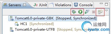

下图中的红线框住的一个“服务器”图标,是“Publish to the server”,是发布Tomcat配置文件用的,很重要,很重要。
