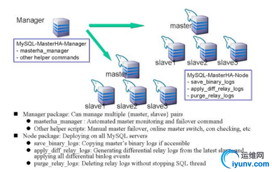

    MHA服务架构角色定义
MHA 服务有两种角色,MHA Manager(管理节点)和 MHA Node(数据节点):
MHA Manager:
通常单独部署在一台独立机器上管理多个 master/slave 集群(组),每个
master/slave 集群称作一个 application,用来管理统筹整个集群。
MHA node:
运行在每台 MySQL 服务器上(master/slave/manager),它通过监控具备解析和清理 logs 功能的脚本来加快故障转移。
主要是接收管理节点所发出指令的代理,代理需要运行在每一个mysql节点上。
简单讲:node就是用来收集从节点服务器上所生成的bin-log。对比打算提升为新的主节点之上的从节点的是否拥有并完成操作,如果没有发给新主节点在本地应用后提升为主节点。
如何实现写均衡;ID分或者根据用户名(把用户名hash的结果去对服务器取模)
    Architecture of MHA
