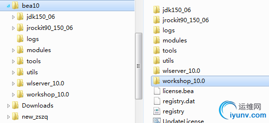

  tomcat多实例部署前我们先回顾一下weblogic的多实例。以weblogic10为例,安装完weblogic后,会在c:\bea10生成weblogicHome目录,里面放置的是jdkweblogic的管理目录等:

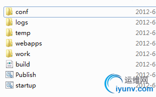

  而对于每个实例,其实需要的内容也很少,必须的是conf文件夹和里面的文件。Logstempwork创建实例时可以不设置(实例启动时会自动生成),而对于webapps目录可以在conf的文件中指定。最完整的实例如下:
  Startup.bat是我手动创建的
