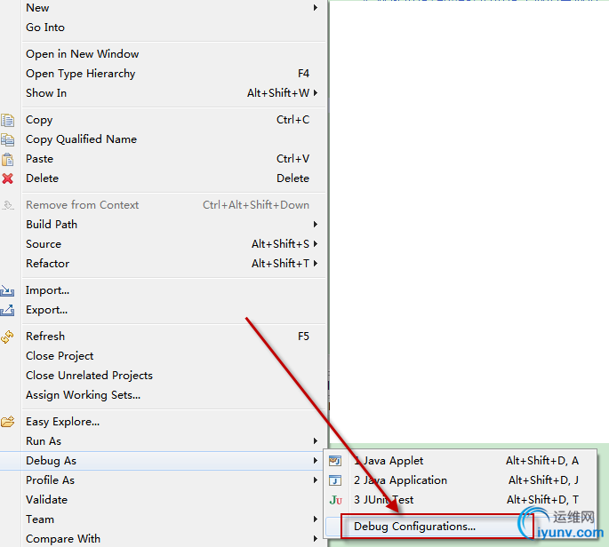

  第一次运行时,需要先建立这个Remote Java Application. 方法为打开"Debug"->"Open Debug Dialog",新建一个Remote Java Application, 给个合适的名字,Connection Type选择"Standard(Socket Attach)", Host和端口指定为localhost:8000(和上面tomcat中配置的端口一致),如下图示:
  3)根据需要在java/jsp中设置断点,跟踪调试了;(和您熟悉的MyEclipse下一样)
