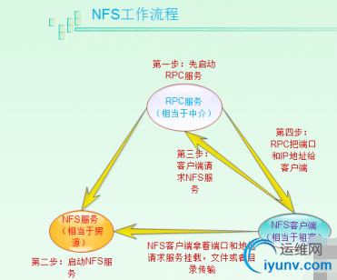

       NFS是Network  File System(网络文件系统)。主要功能是通过网络让不同的服务器之间可以共享文件或者目录。NFS客户端一般是应用服务器(比如web,负载均衡等),可以通过挂载的方式将NFS服务器端共享的目录挂载到NFS客户端本地的目录下。
      NFS在文件传送过程中依赖与RPC(远程过程调用)协议。NFS本身是没有提供信息传送的协议和功能的,但是能够用过网络进行图片,视频,附件等分享功能。只要用到NFS的地方都需要启动RPC服务,不论是NFS的服务端还是客户端。
      NFS和RPC的关系:可以理解为NFS是一个网络文件系统(比喻为租房的房主),而RPC是负责信息的传输(中介),客户端(相当于租房的租客)

       在启动NFS服务之前,首先要启动RPC服务(CentOS5是portmap服务,CentOS6.6以后的版本是rpcbind服务),否则NFS服务器无法向RPC服务注册。另外,RPC服务如果重启,原来以及有的NFS端口就会丢失,因此,只要RPC服务重启,NFS服务就要重启向RPC重新注册新的随机端口号。一般修改NFS配置文件后,不需要重启服务,直接平滑重启即可,命令:/etc/init.d/nfs reload或者exportfs -rv就可以修改/etc/exports生效。
      /etc/init.d/nfs reload的作用是:让已经到达服务器的请求给他处理完毕,但是没有到达服务器的请求,就把它断掉。就相当于我们去车站坐车,车子即将出发时,已经上车的就可以正常出发,没有赶上车的就没有办法跟车出发。
